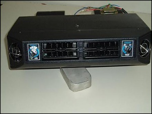

    segundo os anuncios da internet ela tem 15.000 btu,s
    Ar condicionado parabrisa-caixa-evaporadora-universal-canoas-rs-brasil__14f5cf_1.jpg

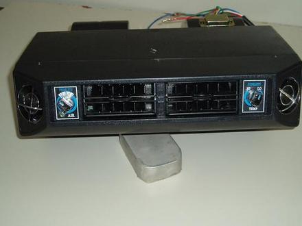

    alem de achar ela horrível de feia a qualidade dos componentes é pessima, vou utilizar a caixa original isolando as saidas dos pes e para brisas somente utilizando a saida frontal, isolei o cano de escape com fita propria e isolarei a caixa do ventilador original com material refletivo...
    pra quem nao quiser ter muita dor de cabeça a soluçao é essa o problema é que o fornecedor nao conseguiu encontrar pra mim..

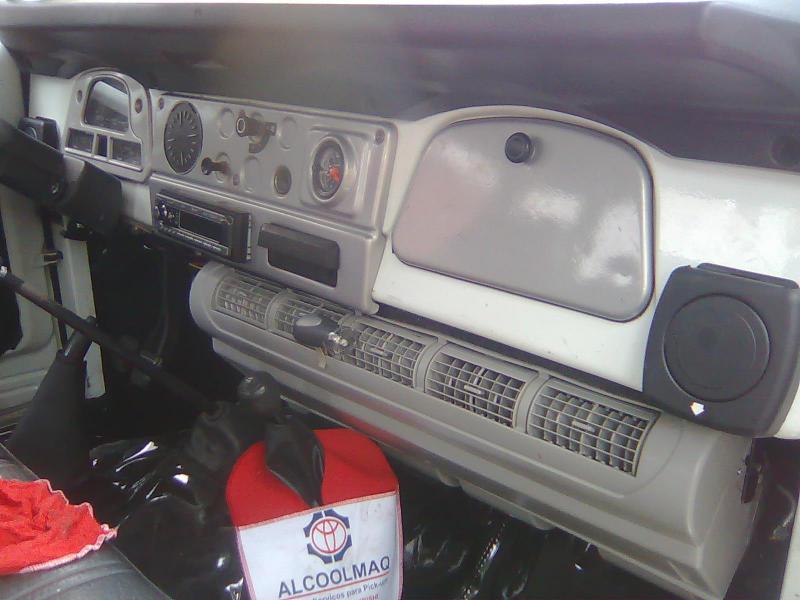

    Ar condicionado parabrisa-p1070254.jpgAr condicionado parabrisa-p1070255.jpg
    Quando comecei a reforma acabei retirando a fiação do ventilador, hoje refiz o chicote, coloquei 1 rele pro ventilador e outro pro a/c , nao instalei o termostato nem a resistenci ado ventilador eles sempre trabalharam na velocidade maxima...
