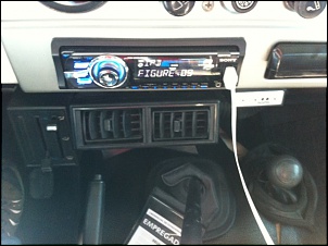

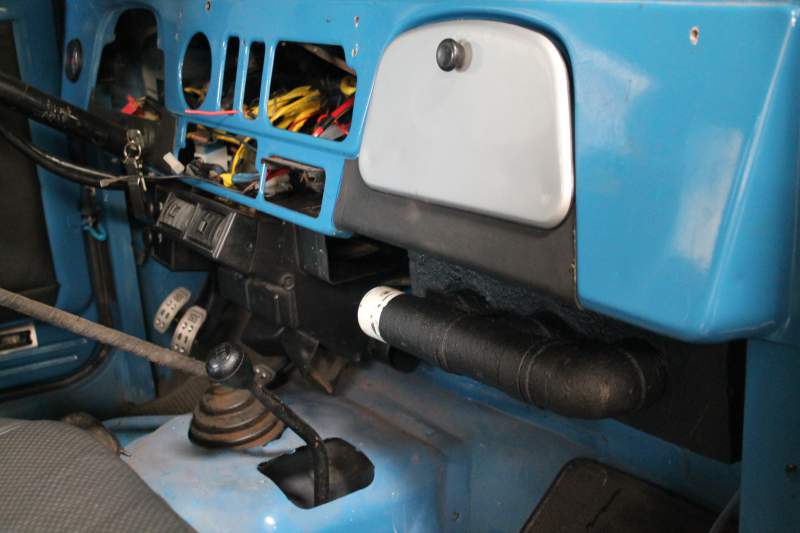

    Citação Postado originalmente por maikpenner Ver Post
    Olá pessoal,
    Esses dias observei a Band do Bruno (mecamaniaco) aqui do fórum, ela possui Ar Condicionado, e usa o conjunto da ventilação forçada original como caixa evaporadora. Ou seja, ele pode enviar o ar gelado para os pés, parabrisa ou para as saídas normais no centro do painel.
    Agora vem a pergunta, esse sistema foi adaptado ou é original? Pergunto, pois até hoje foi a única Band que observei com esse sistema. Todas Bandeirante que eu vi até hoje, mesmo com o ar condicionado original de fábrica, vinham com o tradicional "gela saco", a caixa evaporadora embaixo do porta luvas, sem a opção de enviar o ar para o parabrisa e com a ventilação forçada central.
    O que me dizem? mais alguém tem o AC na ventilação forçada original?
    Bruno, se puder, poste uma foto do seu sistema...
    Maik
    Olá pessoal!
    Li todo o tópico e preciso que me tirem algumas dúvidas. Minha LOBA tem AC e ventilação forçada, tudo de fábrica e funcionando. Gostei da adaptação do Bruno e li todo o tópico para tentar entender o esquema. O Dudu fez algo parecido mas deixou apenas a saída frontal da ventilação forçada como única saída do ar condicionado (foto 3).
    O que eu queria fazer era uma espécie de interligação entre a evaporadora do AC e a ventilação forçada ficando com mais opções de saídas do ar condicionado (para brisa, pés, frontal da evaporadora e frontal do AC).
    Tô viajando ou será que é possível?
    Denise
    Miniaturas de Anexos Miniaturas de Anexos Ar condicionado parabrisa-ar-condicionado-bruno-1.jpg   Ar condicionado parabrisa-ar-condicionado-bruno.jpg   Ar condicionado parabrisa-ar-condicionado.jpg

    Denise
    Band aço curta ano 96 - "LOBA"
  • #94
    Usuário Avatar de Ardidas///
    15/12/2012
    Camboriu/SC
    102
    O ar direto na pessoa é desconforto na certa.
    Citação Postado originalmente por Denise Ávila Ver Post
    Oi Ardidas!
    Tenho minha LOBA há menos de 1 mês e ainda não conheço o potencial do AC do 14B numa viagem. Antes tinha uma 80 motor OM 314. O antigo dono diz que é uma geladeira, a única queixa dele é a mesma de todos, o fato de ficar em cima do carona, mas ele resolvia redirecionando as aletas. Por isso minha intenção de alteração para se ter mais opções de saídas. Já já algum colega que tenha mias experiência vai poder responder para você.
    Denise
    Viva permanentemente à procura de coisas novas, objetivas. Há sempre uma nova porta a ser aberta, uma descoberta a ser viviva, um céu a ser sonhado.
  • #95
    27/04/2010
    Rio De Janeiro/RJ
    60
    3,075
    Agradecimentos: 12
    Denise,
    A Band do Bruno agora é a minha. Vc pode vir ver a adaptação. Quanto ao ar, ele funciona bem com apenas uma pessoa e temperatura externa até uns 35 graus, acima disso não dá vazão. Com duas pessoas fica prejudicado pq são só duas saídas de ar pequenas e quando divide o fluxo fica ruim. outro ponto negativo é que o ar bate na mão esquerda que fica gelada. a vantagem é que mantem o visual original, limpo, vc pode ter ar externo ou recircular, e dá para direcionar. Para ter ar gelando mesmo, só utilizando uma caixa com 5 ou 6 saidas tipo essa Caixa Evaporadora Para Van Sprinter Kombi 5 Difusores - R$ 788,00 no MercadoLivre. Só que ela ocupa toda a parte de baixo do painel. Na minha antiga tinha uma caixa com 6 bocas e podia estar 50 graus que dentro ficava gelado, mas para instalar tive que entortar as alavancas do câmbio e reduzida.
