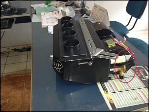

    Citação Postado originalmente por Werner Wollmann Ver Post
    Hercílio,
    Eu tinha no meu carro a caixa evaporador da foto abaixo, nunca vi modelo nenhum igual a esse, tem uma inscrição dizendo Climauto e o endereço da Rua Bela aqui no Rio. Meu carro não tem ar forçado.
    Coloquei o ar pra funcionar algumas vezes com essa configuração, compressor seis orelhas e essa caixa evaporadora, mas nunca deu vazão suficiente, até pq a instalação era bemmm muquirana com abraçadeiras nas tubulações e etc.
    Essa caixa ficava exatamente onde é o porta-luvas... cortaram toda estrutura atrás do porta-luvas e adaptaram essa caixa la... não sei nem como é o porta luva da Band, pq o meu so tem a portinha de enfeite...
    Quero usar esse espaço para criar uma caixa evaporadora ali... mas com sistema diferente da minha pq o ventilador fazia sucção na evaporadora, jogando o ar frio e úmido em cima do motor o que na minha concepção não é bom pra vida útil dos rolamentos e o para próprio motor... os modelos atuais como dessa caixa universal o vento é soprado através da evaporador e não sugado... mas se apenas colocar o ventilador abaixo da evaporadora exatamente como era a minha a água da condensação vai cair em cima do ventilador. De lambuja queria colocar um filtro de ar de cabine... só não sei se vai caber... ehehehehe
    Além disso pesquisei alguns eletroventiladores mas ta difícil de achar...vi esse modelo da SPAL http://www.spalbrasil.com.br/pdfs/ev...01-A53-03S.pdf e esse da IMOBRAS http://www.imobras.ind.br/site/por/a...557b1d12c5.pdf
    O problema é encontrar esses produtos aqui no Brasil... e quando vc fala que é pra adaptação... ferrou... ninguém da bola...
    Enfim... vamos continuar nossa saga para refrescar o nosso forninho...

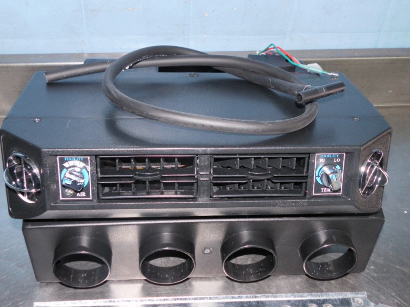

    17/05/2020
    2
    Dudu,
    Eu tô copiando a sua ideia.
    Hoje recebi a caixa evaporadora, é esse modelo aqui de 15000 btu:
    Ar condicionado parabrisa-caixa-ar-condicionado-universal_mlb-f-186792864_1916.jpg
    Vem com essa outra frente com saídas para 4 dutos e é essa que quero usar. Duas para o ar forçado e as outras duas para os defletores que ficarão nas extremidades do painel.
    Ainda não deu tempo de estudar, mas o tamanho da caixa sem os ventiladores é bem compacto. Acho que ficará bem acomodada embaixo do porta luva.

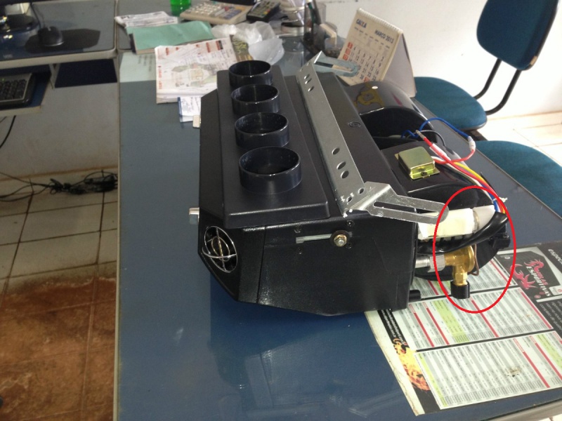

    Vou tentar retirar os ventiladores de forma que possa aproveitar a caixa, apenas refazendo a parte de trás e encaixando na abertura do ventilador original do jipe. Mas fiquei com dúvidas sobre as conexões da serpentina que ficam salientes para trás da caixa. Essas conexões podem atravessar a parede corta-fogo?
    Os botões que vieram na caixa evaporadora, pretendo colocar no painel e manter as funções dos botões deslizantes do ar-forçado.
