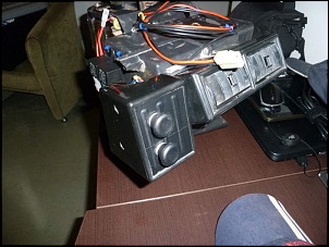

    eles so vender pra PJ viu, to comprando tudo com eles apesar que o kit da technoauto sai um pouquinho mais barato, so estou com dificuldade com a caixa evaporadora a universal que eles tem não da conta vou colocar uma de van mesmo

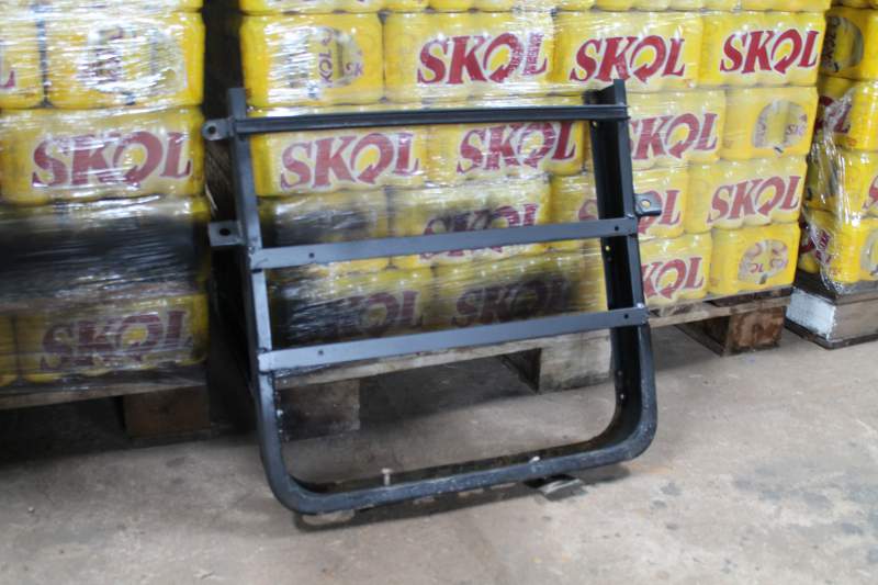

    to com dificuldade pra instalar o compressor, alguem tem fotos do compressor instalado sem ser o original?
    Com toda essa Skol pra beber, eu também teria dificuldade... A sorte é que não depende do compressor pra gelar as brejas, rarará.

    qual a caixa eveporadora que voces estao usando?
    so preciso dela pra comeca a instalacao do ar na minha band.

    eu comprei uma universal mas nao gostei, desmontei ela e vou usar so a serpentina fazer uma caixa de fibra e usar o ventilador e o difusor original... ma sisso so depois que voltar de viajem
    fala ai dudu
    eu tambem penso em usar o ventilador original, acho que vai ficar mais organizado.
    assim que voce fizer me passe fotos de como voce fez, estou curioso para ver
    como vai ficar.
    abraço

    no meu outro jipe tenho o ar condicionado original e nos dias de calor forte ele nao gela bem, o problema em si é a localização dos difusores, a noite gela tanto que parece uma geladeira... utilizando os difusores originais a distribuiçao do vento fica melhor...
    quando for terminar de instalar detalharei tudo...

    O Drago aqui em Curitiba fez a instalação do ar condicionado no sistema de distribuição original e NÃO aprovou.
    Infelizmente o ar passa pelo ventilador original, que fica no cofre do motor e acaba esquentando um pouco. Então o ar já vem um pouco morno para a serpentina, sem contar que o ventilador original tem pouca força. Ao passar pela serpentina o ar gela, mas até chegar nas saída de ar originais e distribuição dos pés e parabrisa o ar gelado acaba recebendo calor e perdendo sua eficiência. Nos dias de muito calor o sistema não se mostrou eficiente.
    Após algumas semanas de uso, ele não aprovou!
    Ele agora está desmontando tudo novamente para colocar uma caixa evaporadora universal com uma potencia maior no lugar da ventilação forçada original do carro.

    Dudu, que modelo de evaporadora você comprou e não gostou? Qual a potência da mesma?
