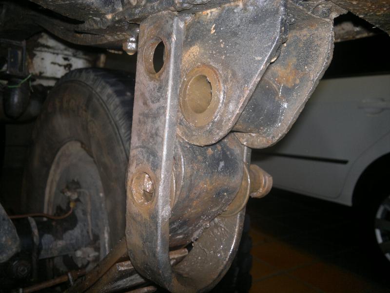

  • 24/07/2012, 09:23
    Fband
    2 Anexo(s)
    Terça quando desmontei tudo de novo, mais uma surpresa.
    A bucha de PU não entrava porque tinha outra bucha de aço la dentro que eu não tinha condições para tirar.
    O pior é que quando tirei o jumelo aquela mola se encolheu de um jeito que o deu um trabalho ferrado pra colocar pro lugar.
    Montei tudo de novo como estava e na quarta feira levei em um posto de molas.
    Aproveitei pra revisar tudo, engraxar as molas, trocar as buchas da parte fixa e deixar a Band reta. Antes ela estava um pouco inclinada para a direita.
    Com os jumelos novos a Band ganhou um pouco de altura e acho que agora cabe os 33", sem falar que agora ela está muito mais estável e nas curvas ela não da mais a impressão que vai virar... kkkk
    Os estralos também acabaram !

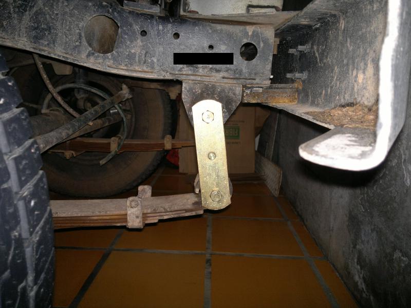

  • 26/07/2012, 09:17
    Fband
    3 Anexo(s)
    Aí vão as fotos dos jumelos novos !
    Anexo 360899Anexo 360900Anexo 360901
    Essas fotos foram feitas hoje de manha na correria, mais tarde coloco fotos da viatura por completo !
