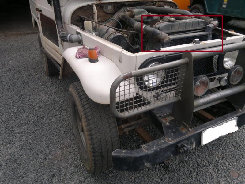

    Esqueci de falar, vc consegue mandar fotos do "intercooler" dela?
  • 11/04/2012, 14:52
    Fband
    1 Anexo(s)
    Postado originalmente por mecamaniaco Ver Post
    Segue a imagem que mostra o intercooler...
    Foi tirada antes de eu pegar a viatura.... agora ela está bem melhor.... hahah
    Anexo 340631
  • 11/04/2012, 15:01
    mecamaniaco
    Você tem certeza de q é uma adaptação de radiador? Está parecendo q é um intercooler feio, mas um intercooler sabe....
  • 11/04/2012, 15:05
    Fband
    Olha, até onde eu sei, os radiadores são feitos de cobre e os intercoolers de alumínio.
    Os tubinhos, que não sei o nome, que passam no dissipador de calor, do intercooler são grossos (devido a passagem de ar)e do radiador são finos.
    E todas essas características fazem ele ser um radiador.
    Eu posso estar errado, mas eu acho que é isso.
