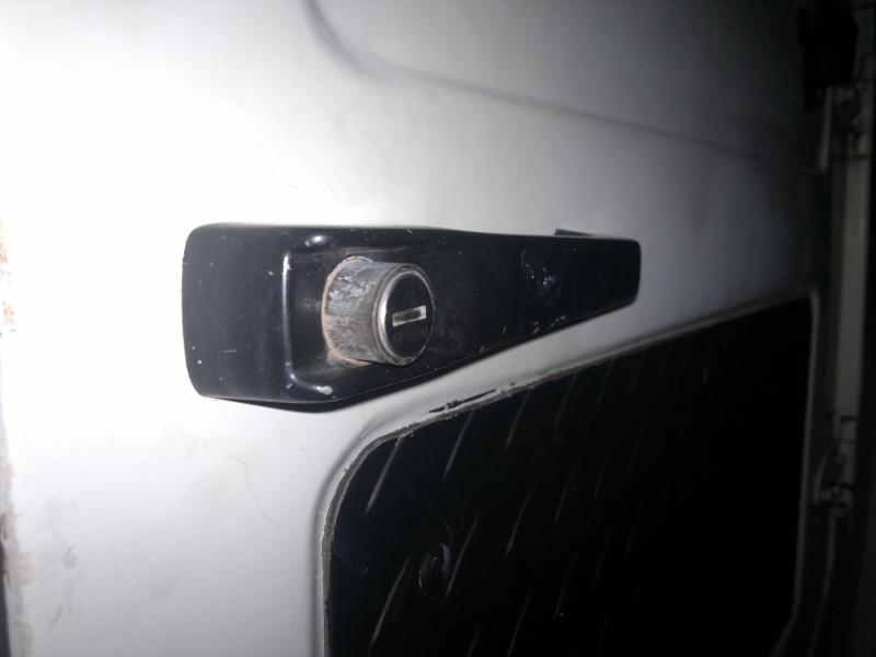

    Quanto a pergunta do Artur sobre a maçaneta, nas fotos não dá pra ver muito bem. Mas me pareceu ser do caminhão MB 608, adaptação que fica muito bem feita por sinal.

    Sobre as maçanetas, acho que é de algum fiat um pouco mais antigo, tempra, tipo ou uno.
    Pra falar a verdade eu prefiro a maçaneta de apertar o botãozinho do que de puxar pra cima como as portas originais do modelo novo.
    Essa portas estão muito remendadas e destrúidas, em breve vou colocar novas, e talvez com o mesmo sistema.

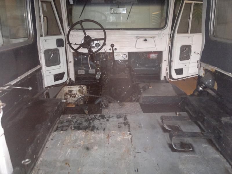

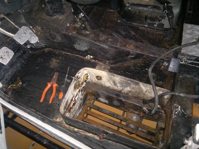

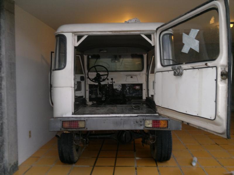

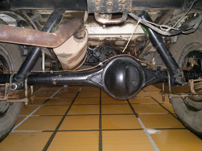

    Então galerinha,
    Falei que ia postar algumas coisa na quinta feira, mas não deu.... tive que aproveitar meu "carrinho"...
    Quarta feira a noite peguei a viatura na oficina, ela anda de mais.
    Quinta feira de tarde fiz uma faxina por dentro, desmontei bancos, cintos e etc..
    Lavei tudo esperei secar e ja montei de novo pra poder andar com ela.
    Sexta feira tirei um barulho muito irritante na porta do motorista, no painel e fiz o marcador de combustível funcionar.
    Sábado dei uma geral na fechadura da porta traseira e no fechamento da porta do carona, que antes precisava lançar muito forte a porta pra poder fechar.
    E domingo, a melhor parte, testei a 4x4 num barranco, e por incrível que pareça, ela subiu com muita facilidade apesar dos pneus bem lisos.
    Hoje vou passar um convertedor no compartimento da bateria e revisar a parte elétrica toda.
    Vou tirar as fotos do filtro de ar e tambem das maçanetas como prometido e postar amanha.
    Anexo 340368Anexo 340369Anexo 340370Anexo 340371

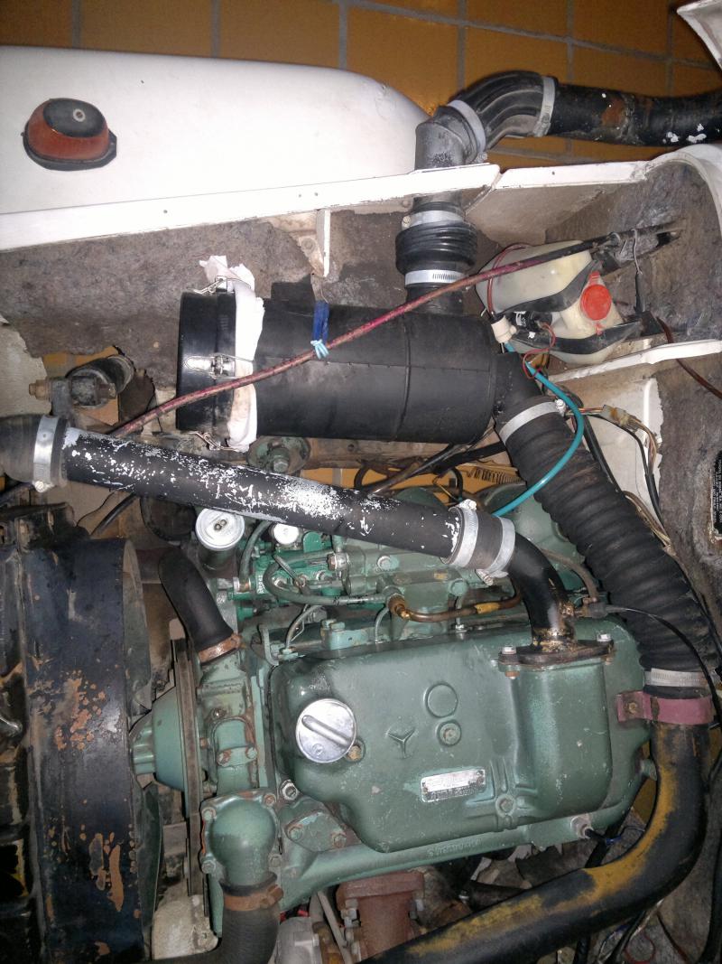

    Fband
    5 Anexo(s)

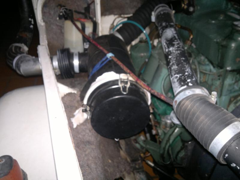

    Realmente, sempre tem coisas pra fazer....e hoje o trampo continua..
    Tirei as fotos da maçaneta como pedido e também algumas fotos do filtro de ar atual.
    Será que esse filtro de ar é muito pequeno ? Alguem poderia me ajudar em relação a isso ?
    Obrigado
    Anexo 340535Anexo 340536Anexo 340537Anexo 340538Anexo 340539
  • 10/04/2012, 19:02
    mecamaniaco
    Fband, aparentemente esse filtro é pequeno sim, para ter certeza vc pode fazer 2 coisas:
    1- Conectar um vacuometro na entrada da turbina
    2- Desconectar o filtro de ar e ver se a turbina dá mais pressão do que com o filtro
