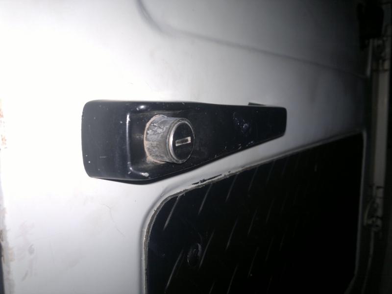

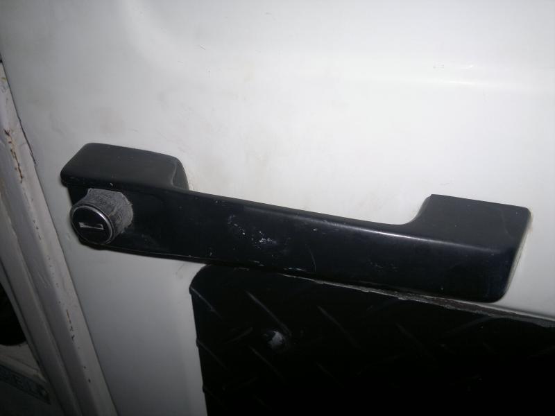

    Depois q vc pegar ela de vez,poderia tirar umas fotos mais de perto das maçanetas por favor ?

    Quanto a pergunta do Artur sobre a maçaneta, nas fotos não dá pra ver muito bem. Mas me pareceu ser do caminhão MB 608, adaptação que fica muito bem feita por sinal.

    A maçaneta pode ser do MB608, não conheço muito bem. Acho ela muito boa e resistente.

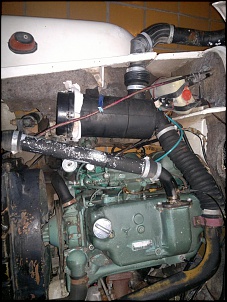

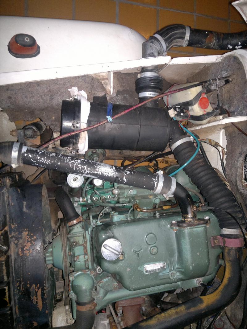

    Realmente, sempre tem coisas pra fazer....e hoje o trampo continua..
    Tirei as fotos da maçaneta como pedido e também algumas fotos do filtro de ar atual.
    Será que esse filtro de ar é muito pequeno ? Alguem poderia me ajudar em relação a isso ?
    Obrigado

    Fband, aparentemente esse filtro é pequeno sim, para ter certeza vc pode fazer 2 coisas:
    1- Conectar um vacuometro na entrada da turbina
    2- Desconectar o filtro de ar e ver se a turbina dá mais pressão do que com o filtro
