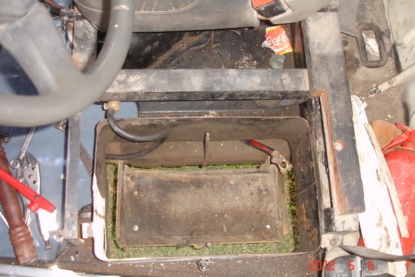

  • #82
    Usuário Avatar de Colepicola
    14/08/2006
    Búzios/RJ
    69
    326
    Ah, então é igual aos jipes até 92. Creio que naquele espaço nem cabem 2 baterias.
    Valeu.
    Posta fotos da pickup.
    Num posto Petrobras em Manilha, vi uma bateria 110Ah. por 320+casco. Não entendi! Se eu for comprar duas de 60Ah aqui sai quase 400.Nova Bandeirante !! (Sonho realizado)-caixa-de-bateria.jpghercilio olha a foto da caixa.
