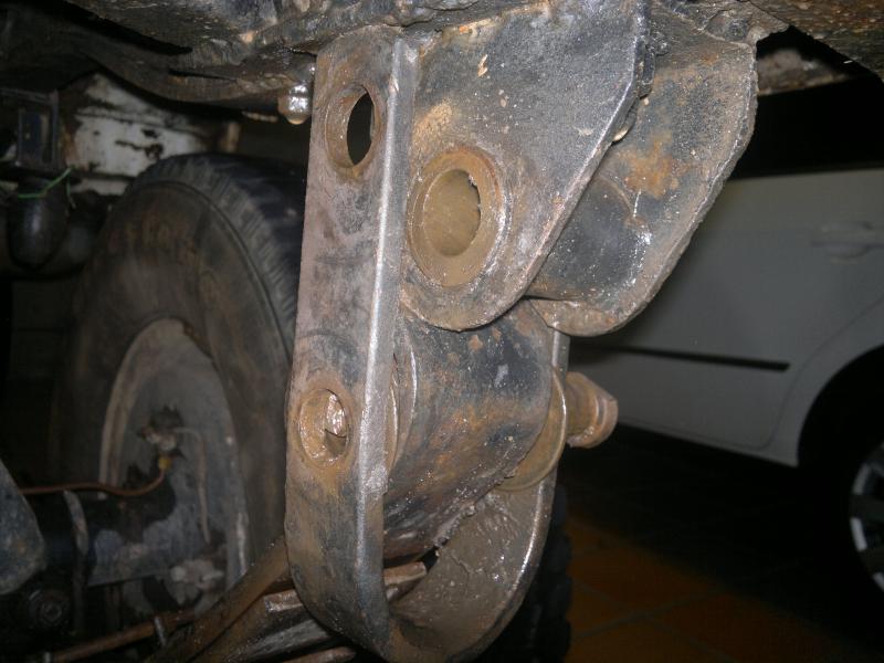

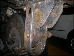

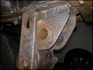

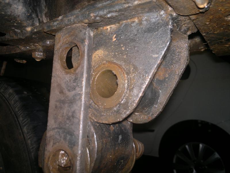

    Tem razão Sérgio.
    Mas o que eu quero dizer é que existe muita folga naquela volta que a mola faz entende ?
    Na foto mostra um pouco dessa folga.
    Hoje a noite pretendo começar a troca dos jumelos traseiros.

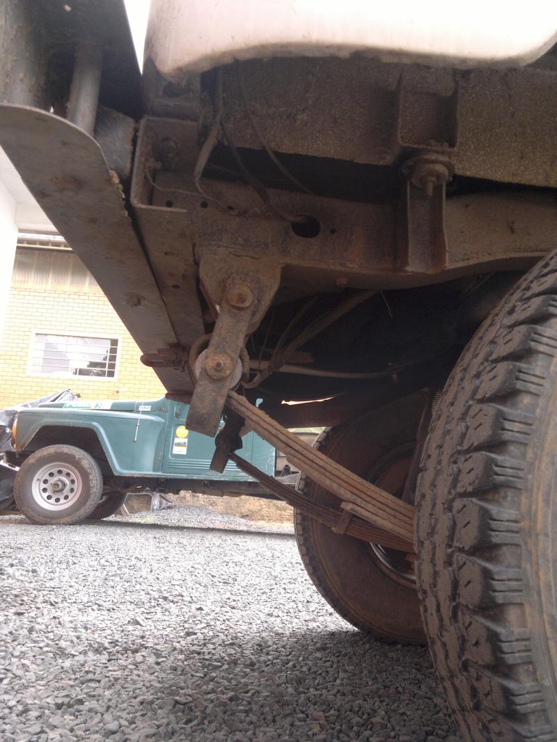

    Terça quando desmontei tudo de novo, mais uma surpresa.
    A bucha de PU não entrava porque tinha outra bucha de aço la dentro que eu não tinha condições para tirar.
    O pior é que quando tirei o jumelo aquela mola se encolheu de um jeito que o deu um trabalho ferrado pra colocar pro lugar.
    Montei tudo de novo como estava e na quarta feira levei em um posto de molas.
    Aproveitei pra revisar tudo, engraxar as molas, trocar as buchas da parte fixa e deixar a Band reta. Antes ela estava um pouco inclinada para a direita.
    Com os jumelos novos a Band ganhou um pouco de altura e acho que agora cabe os 33", sem falar que agora ela está muito mais estável e nas curvas ela não da mais a impressão que vai virar... kkkk
    Os estralos também acabaram !
