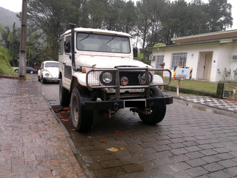

    Fband, o quanto mais altos este jumelos são, comparados aos originais? Ontem fui em um moleiro, tenho que trocar as buchas dos jumelos e das molas, minha band quando giro o volante ela faz um barulho também, tenho que trocar as buchas dos amortecedores, o moleiro falou que as buchas vermelhas são mais fortes que as amarelas, sabe me dizer se é mais forte, mais uma pergunta, em que parte das molas se engraxa?
    obrigado
    Bom, antes estava com os jumelos em "U" com engraxadeiras, não sei se esse é o original, mas comparando os dois, o novo jumelo tem 4,5cm a mais de furo a furo. Tambem escutei que as buchas vermelhas são mais duras, mas não encontrei pra comprar, então fiquei com as amarelas mesmo. Foi engraxado entre cada mola, para diminuir o atrito e o barulho entra as molas, aquele tipico barulho chato nhec nhec... kkkkkkkkk

    Fband, você comprou em algum site, este jumelo é zincado, e é o modelo mais alto?
    Ontem coloquei os pneus novos na Band, percebi que um pneu sai mais para fora que o outro, quando for trocar o jumelo tenho que alinhar o eixo.

    Oliveira, comprei aqui perto na AutoCar4x4, é o zincado, mas não sei se é o mais alto.
    Nem sempre é o eixo que está fora, pode ser a carroceria ou em últimos casos o offset da roda que pode ser diferente.
    Verifique nessa ordem: Carroceria, suporte das molas, chassis, e rodas.

    Não tinha pensado na carroceria, os coxins são diferentes, o suporte das molas está bem retinho mas o grampo que segura o eixo está torto e com duas pontas quebradas, de um lado entra 3 dedos entre roda e carroceria, do outro só entra 2, só quando eu trocar os jumelos, buchas das molas, coxim da carroceria, e o grampo do eixo é que vou alinhar. Vou tirar umas fotos e posto agora.

    1 Anexo(s)
    Anexo 361580
    Foto da viatura com jumelos novos.

    Arthur.Baja
    Agora simm..da até outra cara olha pra ela 'retinha'..ficou bem bacana!
    Poem o simbolo da toyota na frente..a frente fica tão vazia sem kkk..:pular:
