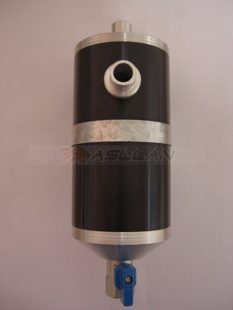

    Entao... a WG não deixará e até o momento, mesmo não acionando ela ainda, pois vou modificar o coletor para colocá-la, não gerou backpressure em alta... o carro está livre livre até final de rpm ... ainda não estou com os bicos injetores ... estou tentando achar, mas tá em falta no mercado...
    Por enquanto, voltei os injetores originais para esse motor, estou conseguindo uma pressao de 0,8 kg máxima... com os outros injetores q eu estava de maior vazão, estava na máxima entre 1,1 e 1,2kg ... andando muito já, com um belo coice e assovio da turbina .. eheehhe ... quero ver com os novos e ai a pressao esperada.. realmente, ficará show ...
    Hoje, instalei um reservatório de respiro do oleo na band ... assim nao fica caindo oleo no chao...
    Abs..
    Felippe

    Tudo bom Fe?
    Onde conseguiu este depósito?marca?A minha vive pingando óleo no chao,melhorou depois que tirei a mangueira que vai do compressor ao cárter.Compressor tá empurrando ar para dentro!Nao era para acontecer pois depois de fazer vácuo total era para parar.desculpe o off.

    Então, pesquisando a fundo sobre este reservatório, este item é obrigatório nas competições em pistas e offroad de alta performance, para não ter "vazamentos" no circuito ...
    Existem várias marcas e modelos, mas achei esse da foto bem legal e discreto.. tem vários tamanhos de 500ml a 2L ... esse q peguei, é de 500ml ... acho q já é suficiente... como rodo muito com a band, cerca de 1000km por semana, acho q a cada 2 semanas devo esvaziar ... comprei nesse site abaixo e devo comprar outro para colocar na SW4 tb ...
    Na band, conectei o respiro na saida lateral e a saida de cima do reservatorio, vou conectar ao filtro de ar, mas nao entre a turbina e o filtro, vou conectar antes de filtrar o ar... creio q com esse sistema, nao vai ter perigo de sujar muito o filtro de ar de oleo... vou tirar fotos e posto aqui no forum ...
    Esse modelo não tem, mas existem uns que tem um defletor interno no conector lateral do reservatorio, onde entra o ar do motor.....como esse q comprei nao tinha, eu msm peguei uma chapa de aluminio e fiz internamente, soh pro buraco de cima nao sulgar o oleo direto...
    Felippe (Bob Filho)
