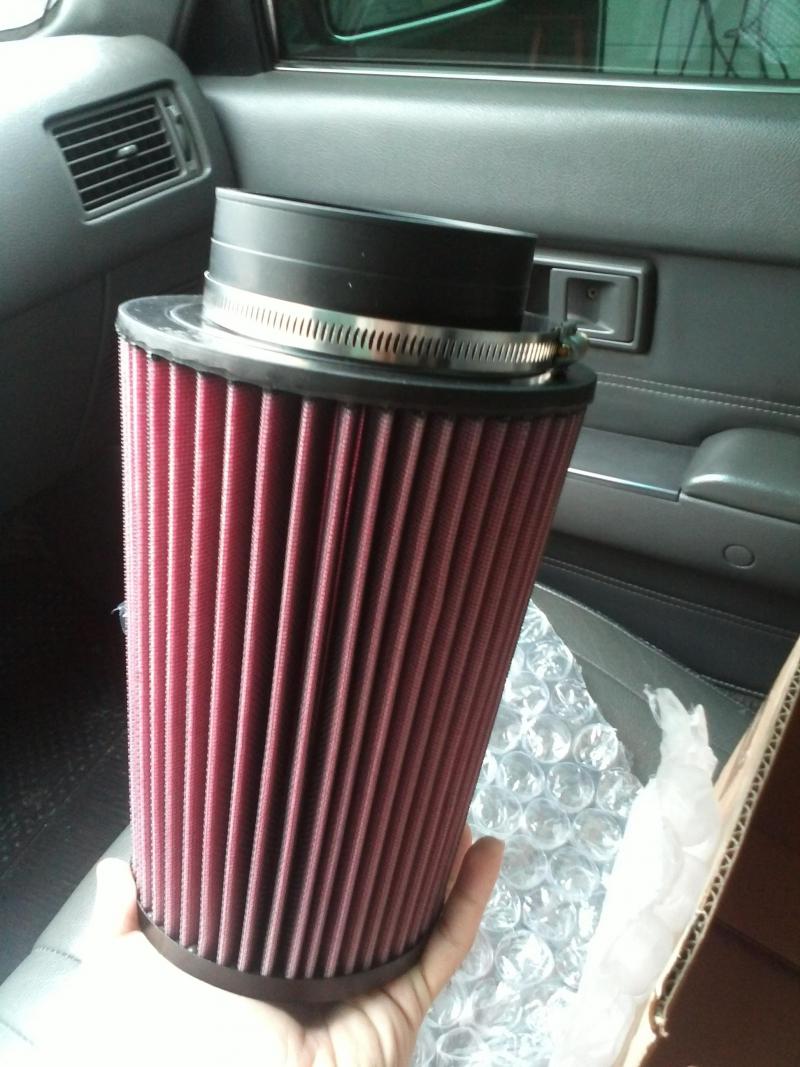

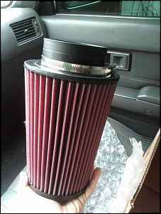

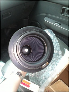

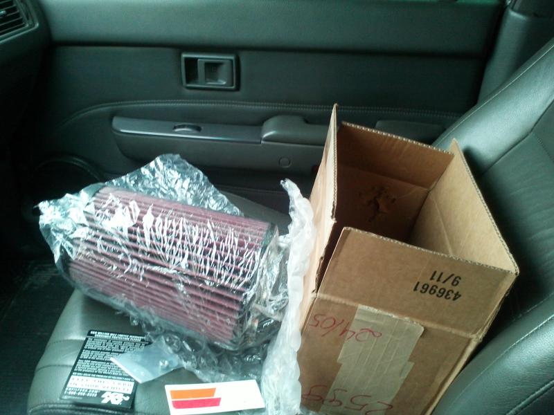

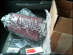

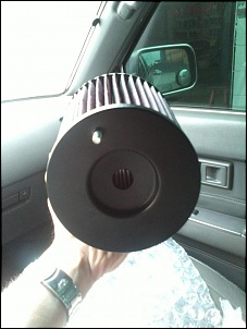

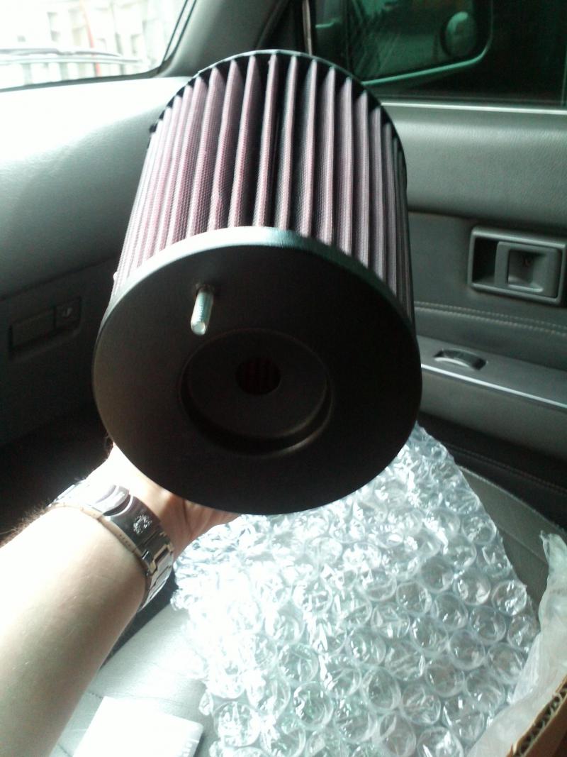

    Aew galera ...

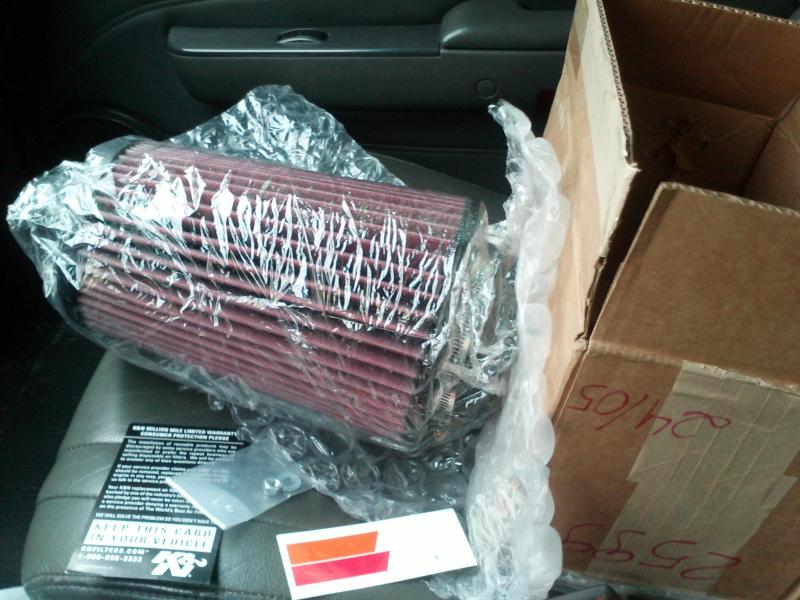

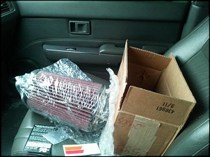

    o filtro chegou finalmente.. direto dos EUA ... agora vou modificar a caixa do filtro para ter saida de 4" ... após isso, só colocar os bicos... Esse filtro, é o modelo utilizado nos EUA para preparação dos cummins 5.9 e 6.7 das RAM acima de 600hp ... Com eles, a restrição da .70 é praticamente nula ...
    próximo passo, os injetores novos.. .
    Abs...

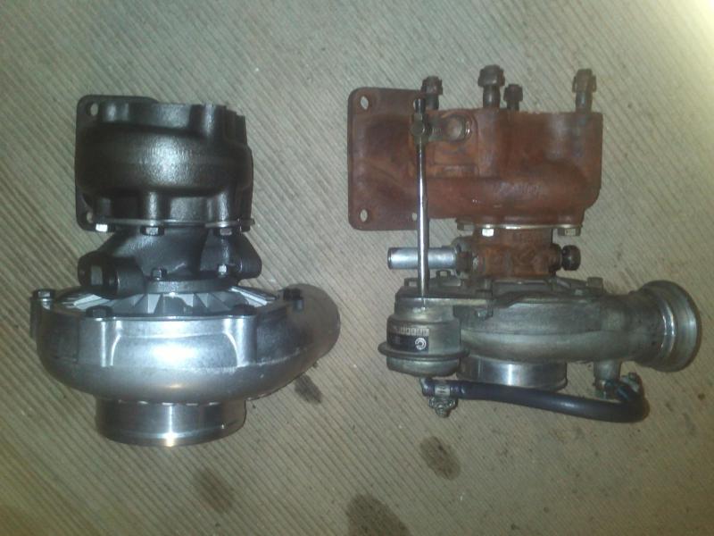

    Felipe, como estava a instalação da antiga K16? Pergunto prq quero usar uma dessas na minha band e estou com dúvidas em relação a saída da carcaça fria q tem uma aba esquisita....
    E por falar nisso, vc já vendeu sua ex turbina?
    Meca,

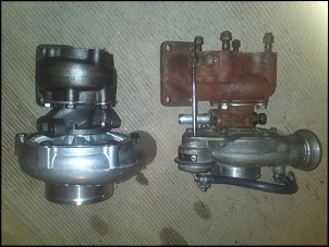

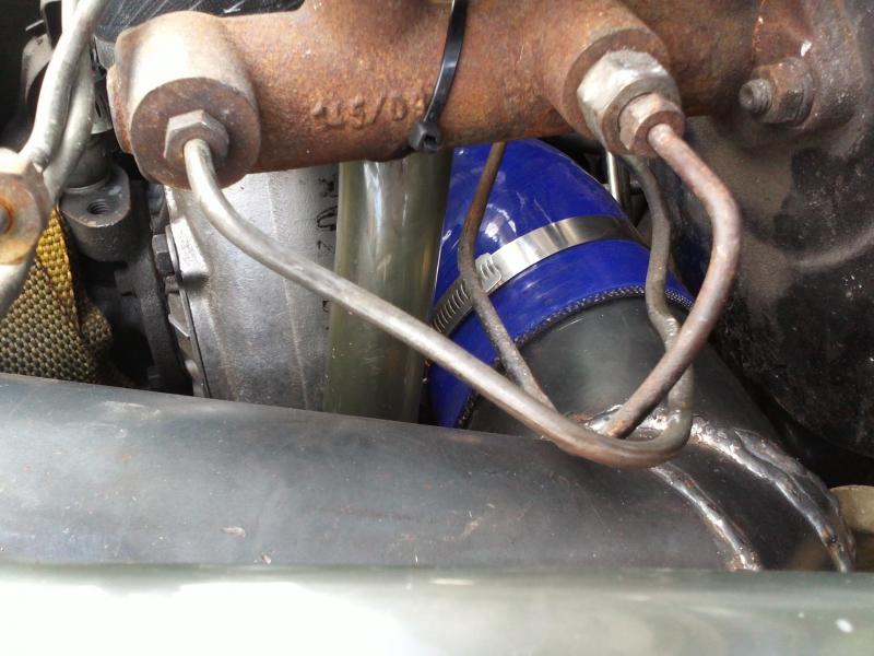

    A instalação estava normal ... não tem nenhuma "parte esquisita".. rsrsrs .. estou anexando algumas fotos da k16 ...
    A k16 vai pra band do meu pai, não está a venda não !

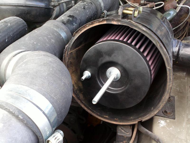

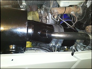

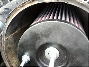

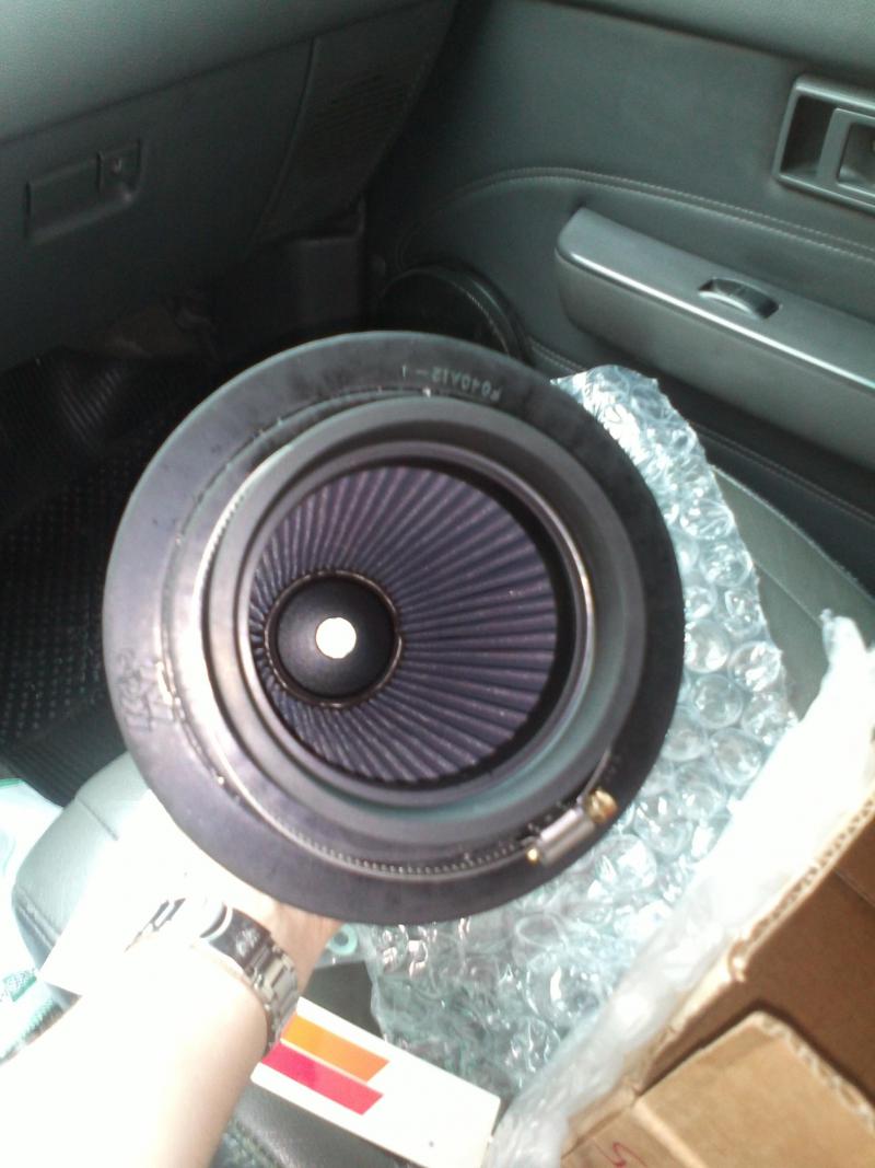

    Aproveito, para mostrar o "novo" filtro de ar em 4" já com o K&N instalado... Não reparem, pois ainda não está pintado, hj a noite, ele ficará pretinho .. eheheheh
    Performance: Esse filtro é show .. o motor tá livre livre , sem restrição nenhuma !!! Valeu a pena cada centavo !!! em 4ª marcha a retomada ficou animal... de 60km/h até 120km/h ... isso q ainda nao está com os novos injetores...

    Valeu Felipe, eu achava que aquela "aba" na saída da turbina K16 atrapalhasse a conexão da mangueira..... Não vejo a hora de turbinar a minha!

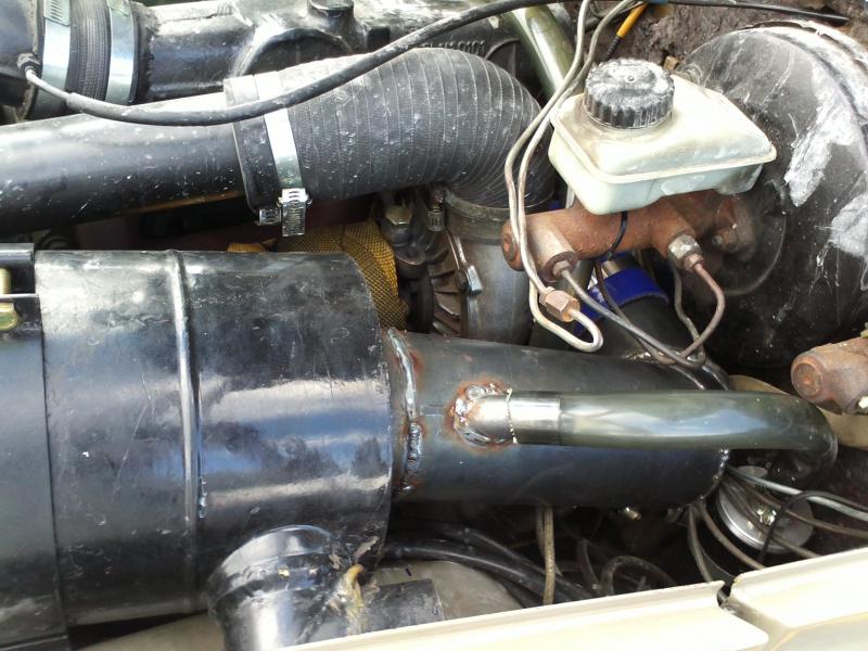

    oi Felippe

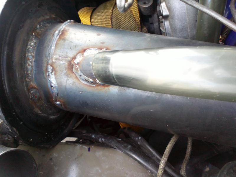

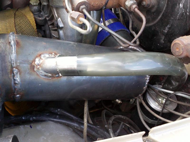

    Explica aí pra gente essa caixa do filtro. O que é a mangueira transparente e pra onde ela vai? Aquele duto que sai em "L" na direção da lataria é para o Snorkel? Esse filtro K&N é lavável?
    Abraço;

    Felippe, vc conseguiu aproveitar a mesma caixa do filtro de ar ou teve que fazer alguma adaptação ou fabricar um "porta filtros" maior???

    Falae Chicão .. blza????
    Exato ... a caixa de filtro é a original da band, porem aumentei o diametro da saida dela para 4", que vai direto ate a turbina, nessa mesma polegada... O "L" é sim para o snorkel, porém ainda está de 2,5", será aumentado para 3" quando colocar o snorkel, muito provavel que seja na semana que vem, rsrs ... O filtro K&N é lavavel sim, show de bola e vale cada centavo, o motor fica muito mais solto nessa dimensao q deixei...
    A mangueira transparente, é ligada no reservatório de oleo que coloquei, igual usam nas preparacoes de competicao em pisca e rallye, é item obrigatorio nas pistas para motores de alta performance, pois estes jogam um excesso maior no respiro da tampa de valvulas... na realidade, coloquei, para evitar de sujar o chão e nao ficar mais para o meio ambiente o vapor da tampa de valvulas.. Na sua band e nos motores turbinados de fabrica, o respiro é ligado entre o filtro e a turbina, igual está na minha, porem sem o reservatorio, ou seja, acaba indo um pouco de oleo para a turbina ... Como no meu caso a turbina é um pouco cavala, fiquei preocupado em deixar direto e sulgar muito oleo... esse reservatorio tem um defletor, q nao deixar acontecer isso...
    Citação Postado originalmente por rbata Ver Post
    Falae Rafael, blza?
    Como disse acima, consegui sim utilizar a mesma caixa de filtro... no dia-a-dia, andarei com ela aberta como está na foto .. no off-road ou em estrada com muito pó, fecharei e deixarei o snorkel cuidar da entrada, por isso q aumentarei a saida e o snorkel para 3" ... ainda estou pensando na possibilidade, de deixar o snorkel em 3,5" ...
    Segue, uma foto atual, do sistema completamente montado, após pintura feita ontem a noite.. rsrsrs.. Não reparem q o cofre do motor está sujo, muito pó de lixamento do pintura... ainda nao lavei, após os retoques da reforma... Na foto, parece q o diametro do tubo é pequeno... eheheh.. mas pessoalmente, eh grande.. eheheheh .. sao 4", aproximadamente 10,1 cm de diametro ..
    Agora é partir para os novos injetores... ehehehe.. ai sim o projeto vai ficar completo e animal.. ehehehe
