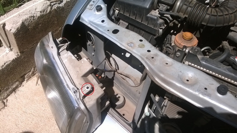

    Citação Postado originalmente por padremib Ver Post
    Pessoal, finalmente criei coragem e desmontei a grade dianteira do Tracker para colocar led na lanterna e na seta.
    O processo é super simples.
    Assim que se abre a tampa do capó, logo em cima da parte cromada da grade tem 4 travas pretas e para soltá-las basta empurrar o pino que tem no centro delas para baixo, sendo que para as duas do centro é necessário colocar a mão por baixo da parte de metal do chassi para que eles não caiam no motor/chão e os dois mais externos caem no compartimento do farol:
    Anexo 541504

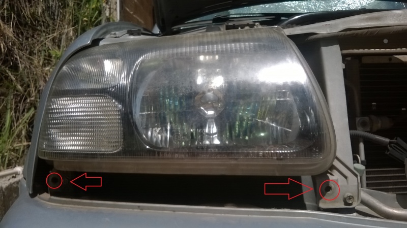

    Após retirar esses 4 pinos é preciso pegar na grade e puxá-la para frente do centro para as bordas, porque temos mais 5 travas de pressão na altura da parte que fica logo abaixo dos faróis:
    Anexo 541505 Anexo 541506
    (reparem no detalhe da parte traseira da grade frontal, o emblema da Suzuki, provando que a "Lenda" é verdadeira)

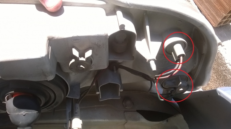

    Após retirar a grade basta soltar os 3 parafusos que prendem o farol, sendo 1 na parte superior e dois nas laterais de cada um deles:
    Anexo 541507 Anexo 541505
    Após soltar esses parafusos, há ainda uma pequena trava de pressão na guia do farol e para soltá-la basta fazer uma alavanca com uma chave de fenda, forçando-o para frente.
    A lâmpada de LED para o farolete é tipo T10, já a da seta é py21w, que no LED equivale à bau15s, que no site aliexpress são muito mais baratas que no Brasil, porém demoram cerca de 90 dias para chegar:
    Anexo 541508 Anexo 541509
    Segue abaixo a dica de uma loja com as lâmpadas de LED para venda:
    Wangwang Co. Ltd. - Pequenas Encomendas Online Store, Hot Selling lampada h1,drl daytime,luz da noite da lampada e mais em Aliexpress.com | Alibaba Group
    As das lanternas traseiras são do tipo Pingão ou T20, as de filamento duplo são as "T20 7443 W21/5W" e as de filamento simples são as "T20 7440 W21W".
    Infelizmente ainda não consegui colocar as lâmpadas de freio de LED, elas não acionam o segundo estágio.
