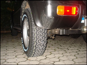

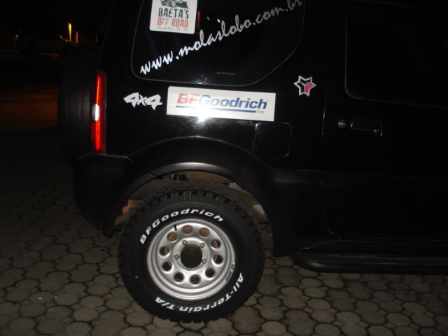

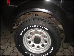

    Achei a medida de BF que todos procurávamos, agora tem aqui no brasil o 215 75 R15 allterrain e mud terrain.
    Paguei 370 cada, o que não é caro comparando-se as outras medidas.
    O pneu é muito bom, o carro tá mais macio e estável, além de ter dado outro aspecto para o carro... Verei este fds em ilhabela o comportamento offroad.
    A propósito, ainda não achei roda com offset certo. A de suzuki que eu achei ter arrumado eram só 3 e não 4
    Miniaturas de Anexos Miniaturas de Anexos -dsc06465bd2.jpg   -dsc06466ta4.jpg   -dsc06462wv6.jpg
