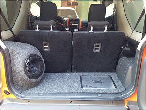

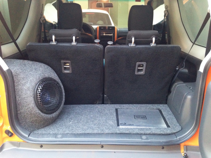

    pretendo instalar no Jimny 2015 uma caixa amplificada "JBL" modelo SW8AS. Pergunto a vocês qual o melhor local no veículo para essa instalação. E referente aos auto falantes para as portas dianteiras e bagageiro, pretendo instalar os de 4" já que parecem ser os de tamanho "padrão" do veículo. Podem confirmar se existe no mercado algum de 5" que coincida com os furos originais, pois não quero fazer nenhum tipo de furação "extra" na lataria...

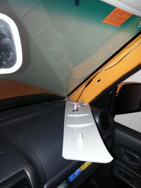

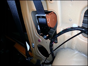

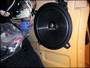

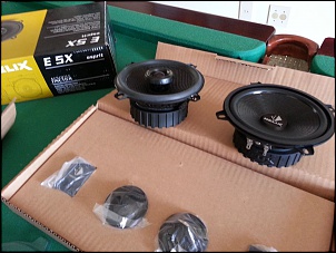

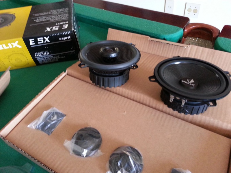

    O rádio é muito bom!!! É um Clarion!! Um dos melhores aparelhos do mercado. Os falantes dianteiros que vem no Jimny não valem nada! Péssimos!! Mas tem solução!! Basta trocar os autofalantes dianteiros e instalar um par de falantes atrás. A fiação toda já está instalada no local. É só identificar a polaridade. Eu fiz isso seguindo http://www.danbp.org/w/Instalando_os...eiros_no_Jimny e ficou excelente.

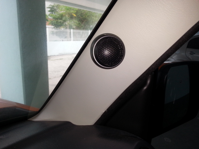

    Instalei também um par de tweeter e um divisor de frequências. É só fechar os vidros plugar o pendrive com as músicas preferidas e curtir a paisagem e a trilha sonora!! Se forem instalar os Tweeter muito cuidado com as presilhas metálicas nas colunas que podem cair para dentro e é impossível resgatar de volta (aconteceu comigo!). Ver também: http://www.4x4brasil.com.br/forum/su...ml#post1500842
    Som de qualidade no Jimny-falantes_jimny_1.jpgSom de qualidade no Jimny-falantes_jimny_02.jpgSom de qualidade no Jimny-falantes_jimny_04.jpgSom de qualidade no Jimny-falantes_jimny_4.jpgSom de qualidade no Jimny-falantes_jimny_3.jpgSom de qualidade no Jimny-falantes_jimny_14.jpgSom de qualidade no Jimny-falantes_jimny_01.jpg

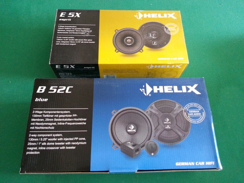

    Eu instalei na frente o kit da Helix B52C (falantes+ divisor+Twitter) é só olhar na internet as medidas. Tive que fazer uma adaptação, usando um ressalto de madeira compensada e nova furação. Sem problemas! Ficou do muito bom. É isso.

    dtartari, a potência do rádio Clarion é suficiente para alimentar os auto falantes? Sem amplificador o som fica legal? Estou pensando em colocar uma caixa amplificada (já com sub) embaixo do banco...

    Na minha opinião não necessita amplificador. A potência do rádio é suficiente. Eu não estou usando e não sinto falta. A menos que queira chamar a atenção na praia. Hehehe.
