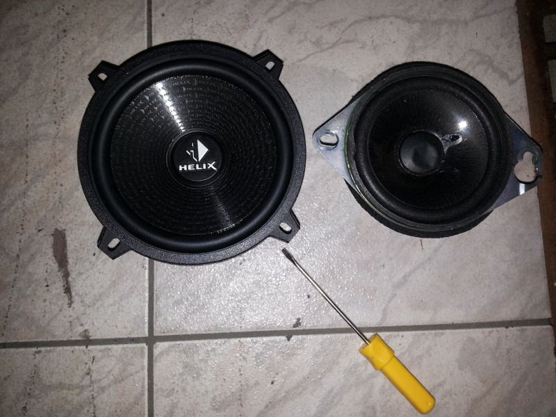

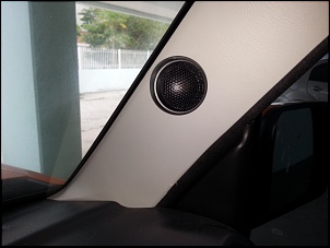

    Moçada,
    Eu coloquei (adaptei) um par de falantes de 5" na frente juntamente com um par de tweeter nas colunas entre a porta e o parabrisas.
    Fabriquei uma "arruela" de madeira compesanda para subir um pouco o autofalante e evitar que o encostasse o fundo na lataria. Na minha instalação utilizei o kit B52C da Helix adaptando um falante de 5" no lugar do original (muito ruim ) de 4" juntamente com o divisor de frequências e o conjunto de tweeters ( Helix® - Product Details . Os divisores de frequencia do kit é plug and play e são pequenos, fáceis de esconder sob o painel.
    No local onde se coloca os falantes traseiros (a fiação está toda alí) instalei um conjunto E5X também da Helix ( Helix® - Product Details ). O Rádio Clarion é excelente mas os falantes originais são MUITO ruins. Não tem outro jeito. Tem que substituir!! Agora ficou excelente!!
    Vale lembrar a ajuda que tive com o roteiro excelente elaborado pelo Daniel Brooke em Substituindo os alto-falantes originais do Jimny - DanBP.org e Instalando os alto-falantes traseiros no Jimny - DanBP.org . Verdadeiro manual de instalação do som no Jimny.
    Miniaturas de Anexos Miniaturas de Anexos Som de qualidade no Jimny-20131108_113615.jpg   Som de qualidade no Jimny-20131108_113256.jpg   Som de qualidade no Jimny-20131108_190323.jpg   Som de qualidade no Jimny-20131108_190531.jpg   Som de qualidade no Jimny-falantes_jimny_1.jpg   Som de qualidade no Jimny-arruelamadeira_falantedianteiro_2.jpg

    dtartari,
    Com esse espaçador de madeira corre-se o risco de a frente do alto falante dianteiro esbarrar na tampa dele?

    Citação Postado originalmente por aresendep Ver Post
    dtartari,
    Anderson
    Descartei a tampa original do autofalante. Ficou sem nada. A proteção passou a ser feita pelo próprio painel lateral do jimny. Não tive problemas quanto a esta solução até o presente momento depois de mais ou menos uns 8 meses de uso e 10 mil km rodados.

    Citação Postado originalmente por dtartari Ver Post
    Blz, eu estava querendo dizer mesmo era do painel lateral. Valeu pela informação.
