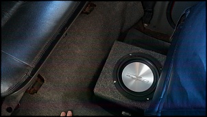

    Pessoal, retomando o assunto (preferi ressuscitar o tópico a abrir um novo com o mesmo assunto), alguém utilizou kit 2 vias de 5 polegadas na frente? Cabe mesmo?
    Em uma das páginas do tópico, vi um amigo falando que apesar da abertura ser própria para 4", cabe o de 5" tranquilamente. Procede?
    Com referência ao uso de um subwoofer, como passar a fiação? Precisa retirar toda a moldura plástica da traseira?
    Já havia desistido dos falantes traseiros por causa disso, fico satisfeito somente com um kit 2 vias dianteiro mesmo, mas do subwoofer sinto muita falta...
    Em tempo: achei a moldura do painel para som 1din universal (já com aquele porta-treco embutido) na concessionária por R$ 27,50.
