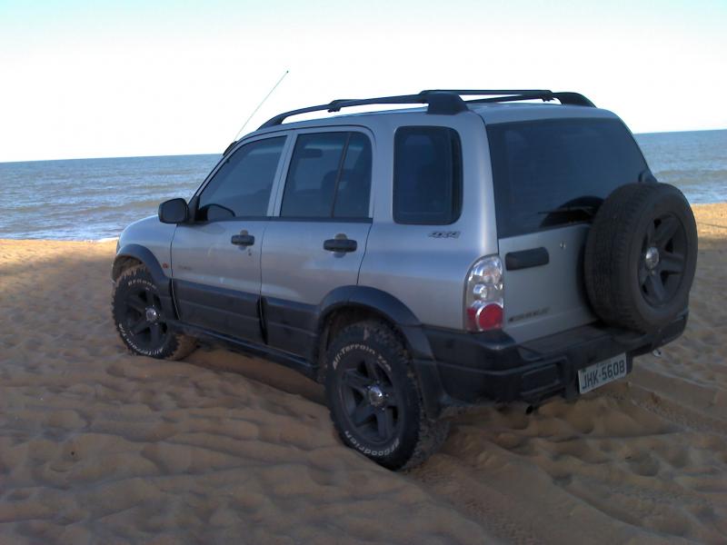

    A minha Tracker está levantada em 2" e com o pneu 235/70 já pega no chassi no final do curso, imagina sem o calço.
    É melhor levantar para ter prejuízo maior.
    Citação Postado originalmente por gtavalanche Ver Post
    Como ficou:Anexo 301038
    Ta bunito o carro! retiro o que disse em topico anterior... as rodas da mesma cor ficaram lindas! parabens!

    Os meus que são recapados então e mais "travudos" vai raspar pra caramba.
    Apesar que vou retirar os para-choques e cortar os pára-lamas de plástico ... .
    Os pneus chegam segunda ... mas vou instalar na quinta, mas só jogo na trilha no fds do dia 22 ... já to numa agonia .. hahaha
    Abs, ...
    PS. ficou show com as rodas pretas foscas hein ...
    Lindão o carro!
    O meu estão original, mas já acho bonito assim.César's Site - nova máquina off-road

    Mandou pintar, ou pintou em casa?
    pintei na fábrica onde trabalho ...
    tranquilo .. só arrumar um compressor, pistolas, comprar tinta preto duco fosco + branco duco .. lixar, lixar e lixar as rodas (usei lixa d'agua norton 150).. e pintar ! nem precisa verniz se for bem aplicado.
    bem mais barato que pagar R$ 200 para pintar as 4 rodas em alguma loja .. mas bem, bem trabalhoso .. deu umas 4 ou 5 horas de trampo ...

    Valeu pela dica!
    Citação Postado originalmente por gustavopereiradacosta Ver Post
