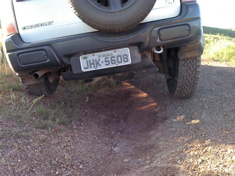

    Tracker+bfmud235/70 s/ calsos = problemas...
    Eu coloquei Bf AT 235/70 e não coloquei calso mas tive que fazer uma gambiarra nos batentes da suspensão, só pra quebrar o galho mesmo nada definitivo. A primeira erosão que vc passar vai descolar os plásticos das portas trazeiras é onde o pneu pega primeiro. Na frente vai bater quando vc passar em buracos e raspa ao esterçar o volante, vai perder algumas presilhas das caixas de roda que o pneu vai comer.

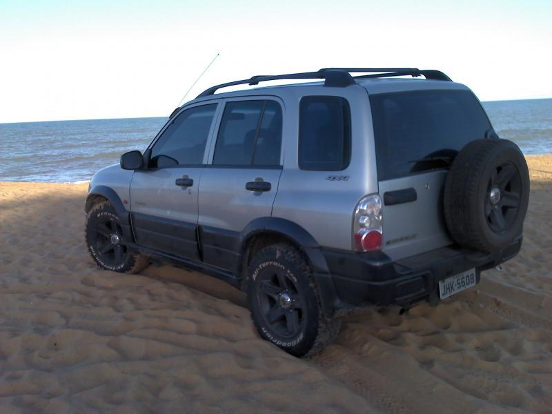

    Como ficou:-2011-04-23_16-22-19_616.jpg

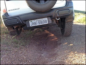

    Usuário Avatar de gtavalanche
    22/08/2008
    Brasília/DF
    225
    Só não vai pegar se o BFMUD tiver circunferência menor do que o BFAT, coisa que acho difícil, vc só terá o resultado correto do teste se tirar uma das rodas do chão. Com pneus originais o fim de curso da suspensão trazeira era o batente, colocando 235/70 o fim de curso será o pneu batendo no acabamento plastico da porta trazeira. faça como na foto-2011-04-16_16-47-37_910.jpg-2011-04-16_17-09-13_678.jpg
