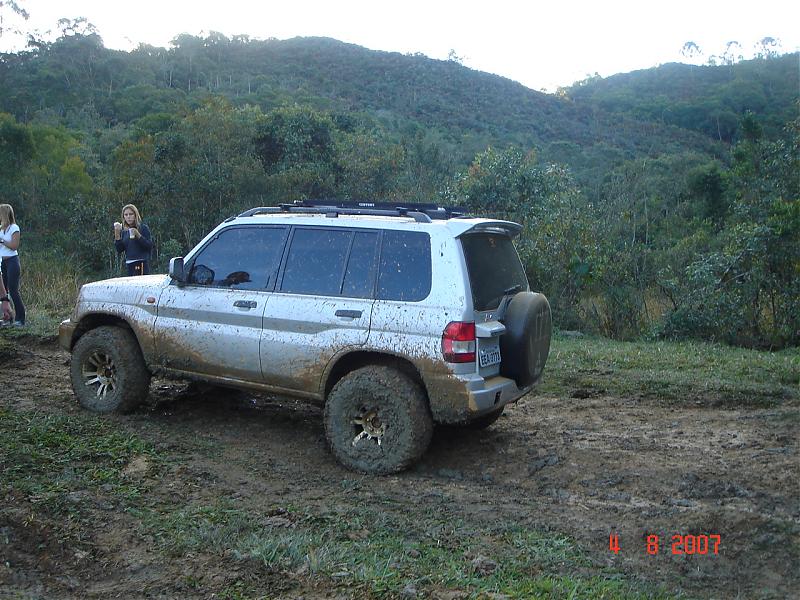

    Coloquei no meu carro um calço de 1,5" por cima da mola dianteira, na traseira tem gente que também coloca calço também, porém no meu caso eu coloquei as molas dianteiras da courrier na traseira, ficou show, pois essa mola é mais resistente e levanta o carro em pouco mais de 1,5" e nao precisa alterar nada, é so tirar uma e colocar outras. Ja vi algumas tr4 com calço de 2" tanto na dianteira quanto na traseira. No meu caso não precisei trocar nenhum amortecedor por outros mais longos. Realmente o carro ficou perfeito tanto em uso urbano quanto na trilha. Coloquei rodas aro 15 pois tem uma variedade maior de pneus MUD.

    A unica diferença era o amortecedor dianteiro, mas a maioria da IO que precisa trocar, as pessoas ja colocam o da TR4 que é bem mais barato e é um pouco mais alto.... No resto a suspenção é toda igual

    Quanto a diferença de suspenção entre a IO e a TR4, a maior diferença é o amortecedor dianteiro que tem a bandeja da mola um pouco mais alta. As molas tem praticamente a mesma medida não influencia muito não, além do pneu da tr4 que é mais alto. O amortecedor traseiro da TR4 possui um curso maior, mas acho que todas as IO que estão rodando ja devem ter trocado de amortecedor.
    Para quem tem TR4 só precisa colocar o calço por cima da mola dinateira e na traseira tirar a mola original e colocar a mola da dianteira da courrier. A estabilidade ficou ótima, pois a mola é mais firme e o carro levantou umas 2". Ou se quizer pode também colocar calço na traseira em vez da mola da courrier.
    Segue uma foto dela com o calço e a mola.....

    Pow,
    Tive que mandar um torneiro fazer aqui no Rio....Ja vi algumas com calço de tecnil, tipo um nylon duro...mas eu não consegui esse material, o meu é tipo uma borracha.....Na época. também procurei um lugar para fazer, e todo mundo falava que um bom torneiro faz isso sem problemas
