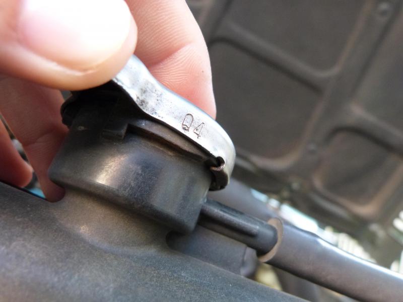

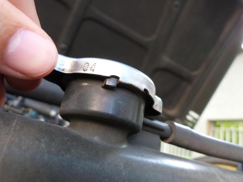

1 - a tampinha que fica acima do radiador (o meu é original) tem um 'grampo' que dificulta sua saida. Olhei hoje e tentei tirá-la porem ela só gira, afrouxando mas não consegui tirá-la. Fiquei preocupado de forçar e quebrar e parei de mexer.

tampinha abertaAnexo 328225
repare que mesmo girando, há uma trava abaixo que nao permite sua saida.
e aqui a tampinha fechada (a trava no final do trilho)
Anexo 328226

Sua tampa está certa e o sistema tbm, Oq está acontecendo é q vc ñ se atentou p o seguinte, vc deve sempre empurrar a tampa p baixo e girar no sentido anti-horário, ou seja é exatamente como faz, mas empurrando p baixo. Essa trava q vc está vendo é p ñ acontecer de vc desavisado soltar a tampa c carro fervendo e ela voar.
Faz isso, empurre ela p baixo e gire no sentido de soltar q ela vai sair sem frescura.
DMD
eu até empurrei pra baixo mas talvez nao girei o suficiente pra nao pegar na trava..... excelente! vou ver isso de novo.
