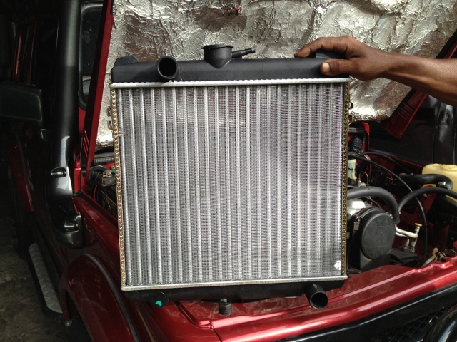

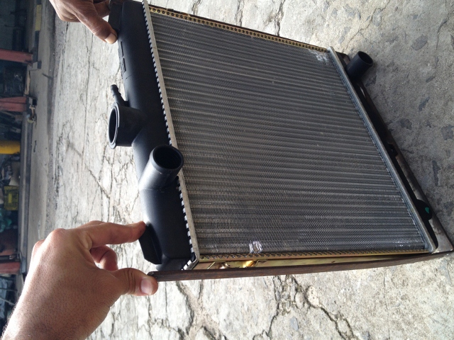

Usei o do CHEVETTE (dica do fórum) que, inclusive, tem colmeias (local por onde a água circula dentro do radiador) mais larga (em formato de furo) e difícil de entupir. Não é difícil adaptar. Basta um pouco de expertise, ferramentas e vontade.

- Radiador de Chevette

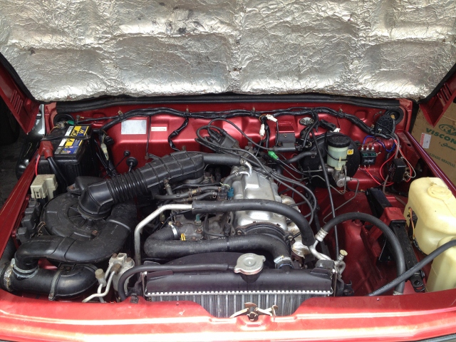

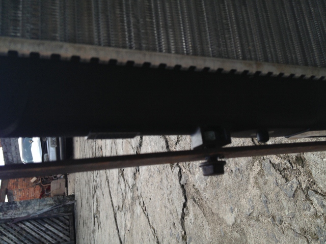

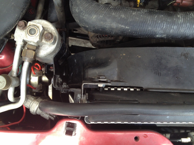

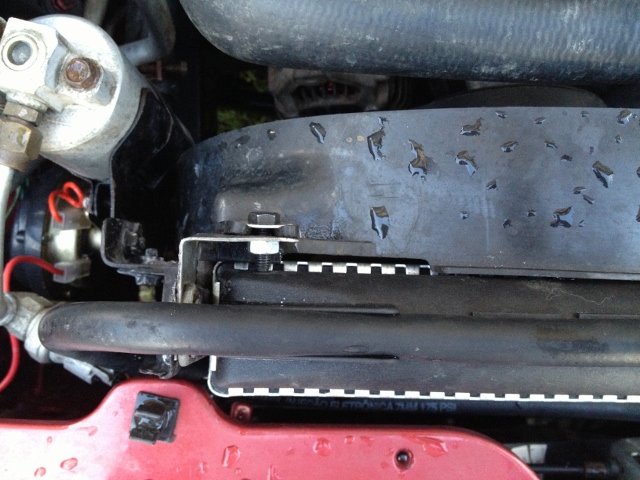

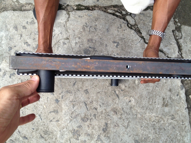

1 - Comecei pegando uma chapa e fazendo um suporte em formato de "U" (veja foto). Fiz um furo na parte de baixo desse suporte. Em seguida encaixei o radiador do chevette no suporte. Em seguida, usei um parafuso para grudar o suporte no radiador pelo furo que fiz na parte inferior do suporte (na parte inferior do radiador já tem uma porca) (veja foto).
2 -Fizemos os furos na lateral do suporte para poder parafusá-lo nos suportes originais do Samurai.

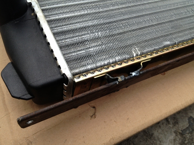

3 - Em seguida soldei (solda oxiacetilênica) o suporte na lateral do radiador. Antes disso foi preciso cortar um encaixe que existia na lateral do radiador do Chevette (o excesso eu dobrei para poder soldar o suporte em "U"). Veja na foto como ficou o corte. Muito cuidado na hora da solda para não derreter a colmeia do radiador que é de alumínio (rs). O cara soldava e eu jogava água de 10 em 10 segundos. (veja foto) da solda.

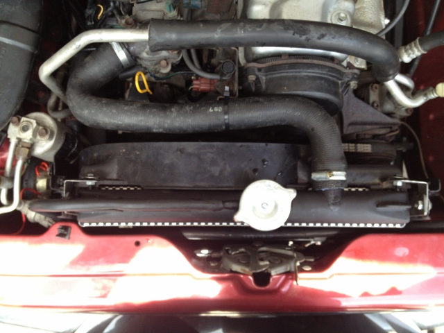

4 -Parafusamos o radiador no carro. Ficou bem firme.

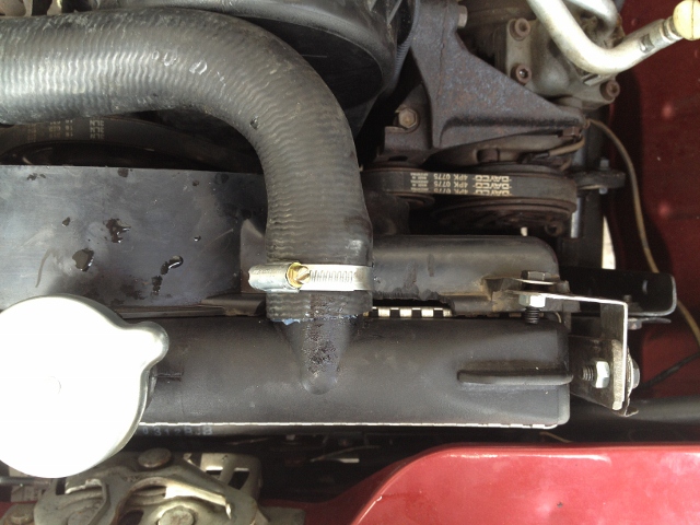

5 - Peguei uma chapa fina e fiz dois suportes em formato "L" que serviram para colocar aquela peça plástica que protege as hélices da ventuinha (alguém completa o post com o nome dessa peça -rs). Fiz um furo em cada lateral do suporte (veja foto).
6 - Parafusei um lado do suporte "L" no mesmo parafuso que prende o radiador ao carro. O outro furo serviu para parafusar a peça que protege a ventuinha. A peça ficou perfeitamente encaixada.
7 - Usei a mangueira inferior do GOL CHT na parte superior do Radiador do Chevette. É preciso cortar um pedaço. Não pode ser a mangueira de qualquer GOL, tem que ser a do CHT. Para ligar a mangueira do CHT na entrada da água no Samurai (onde fica a válvula termostática. A propósito: modelo WAHLER 4091.82) é preciso usar um pedaço da mangueira antiga por dentro da mangueira nova (do CHT), pois o diâmetro da mangueira do CHT é maior que o bocal onde ela se ajustará. Depois, não esqueça da abraçadeira.
8 - Na parte inferior usei uma outra mangueira que já tinha adaptado no Samurai (não lembro de qual carro, mas parece muito com a mangueira original inferior do Samurai).

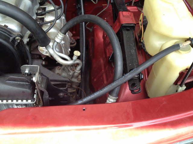

9 - Peguei um pedaço grande da mangueira (fina) de injeção eletrônica (GATES) e liguei o radiador ao tanque de expansão. Saindo do radiador, dobrei para baixo fazendo-a passar sobre o radiador do ar-condicionado (ficou muito legal). (veja foto).

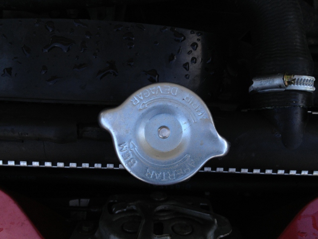

10 - Usei a tampa da Toyota Bandeirantes. 1 bar de pressão.
Do jeito que adaptei, consegui prender o radiador no suporte original do Samurai em 4 pontos com parafusos, além de um parafuso na parte inferior fixando o radiador no suporte em formato "U". Consegui, ainda, encaixar perfeitamente a peça que protege a ventuinha e que direciona o ar para o radiador. A mangueira do suspiro ficou também em lugar excelente.
Para quem achar, melhor usar a tampa da S-10, motor 4.3, como já dito acima. Quando o carro esquentar o líquido sairá do radiador e irá para o tanque de expansão. Quando o líquido esfriar formará um vácuo dentro do radiador e "puxará" o líquido do tanque de expansão de volta para o radiador.

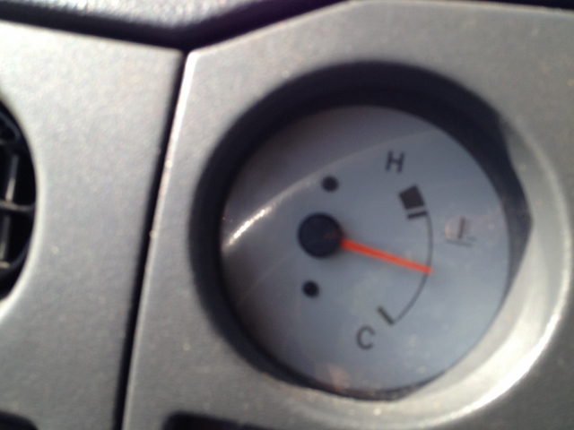

Rodei 40km e o carro esquentou apenas o suficiente.
Adaptação PERFEITA. Parece até melhor que o original Suzuki (rs).

A foto na qual aparecem duas tampas de radiador é para mostrar como é a tampa de dupla vedação e a tampa do Chevette que não veda a saída da água pelo suspiro (a água que passa pelo suspiro vai embora). Quem quiser comprar essa tampa que inclusive tem válvula de suspiro... email-me.
