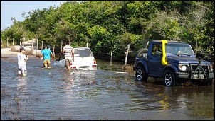

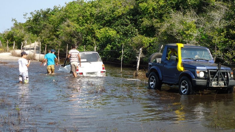

    pessoal conseguir comprar meu snorkel depois de muito pesquisar. comprei o de fibra de vidro.
    mandei pintar de branco,pra ficar da mesma cor do carro.
    e esses dias mando fotos dele instalado.
    muito obrigado por todas as dicas de vcs.
    e eu também conseguir resolver o problema do falhamento quando passa em aguas.
    isolei o distribuidor com a capinha da zezo4x4 que eu comprei.
    isolei a bonbina com uma luva.
    isolei todos os sensores com luvas.
    ja testei e ficou muito bom.
    mas a 2 semanas atraz dei um calço hidraulico no meu vitarinha,mas ja resolvi e foi pouca coisa.
    e esses dias estou instalando o snorkel para não dar mais calço.
    foto do calço =
    snorkel para vitara-pqaaapj5qo3uzf1we58vnp464ci5wvymi3clvk4-aciubuqsbf2a5gnb2raxvvhjznogssq_zfgi2anmyhhwqo7f6iwam1t1.jpg
    e dizer obrigado novamente a todas as dicas de vcs.
