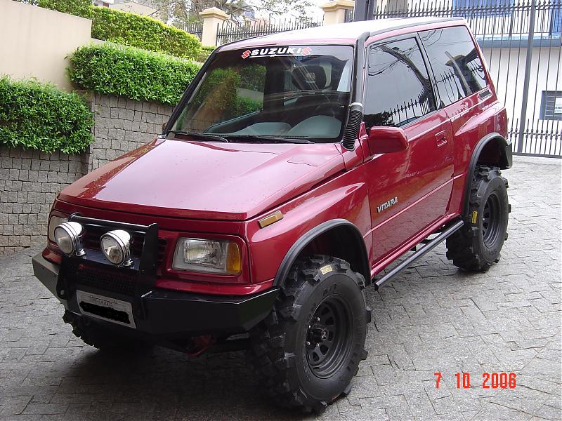

    Pois é, eu penso em elaborar um pra mim em casa, que não precise furar a lata, nem tirar nenhuma latinha e de uma maneira que eu possa usá-lo somente em trilhas, tipo um encaixe fácil e vedante na mangueira original do meu filtro de ar. Acho feio pra usar no dia-a-dia estes snorkels feitos com canos.
    Abraço!
    Esteticamente eu gostei muito deste...http://www.4x4brasil.com.br/forum/attachment.php?attachmentid=63176&d=1160242025
    Porem parece que a entrada de ar (a ponta que fica no teto), ta sem proteção...podendo entrar água por ali...
    TRILHADOIDA.
    side5portas...AP1.8,2+2=31emconstrução...
    (°l$l°)

    Citação Postado originalmente por trilha doida Ver Post
    TRILHADOIDA.
    (°l$l°)
    Eu uso a 4 anos e nunca entrou, mas pode ser feita uma proteção também se achar necessário.

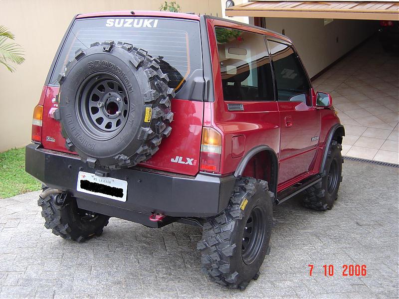

    oi Leonardo !
    este vitara ai da foto é o seu ? se sim parabéns ta muito bonito !!!
    se sim, como vc resolveu o problema da fragilidade da tampa traseira na hora de pendurar um pneusão destes ai ???
    http://www.4x4brasil.com.br/forum/at...5&d=1160241967
    valeu !!!

    É meu sim, valeu!
    Na foto não dá para perceber, mas fiz uma furação nova no suporte de forma que um dos gomos do pneu está apoiado no parachoque.
    Mas como já fiz rodizio com o estepe, agora ele não tá mais apoiado porcausa do desgaste e estou usando assim mesmo. Já verifiquei a porta e não está com folga nas dobradiças e nem no suporte, mas quero fazer algo diferente pra ficar mais confiável, mas não sei como ainda.
