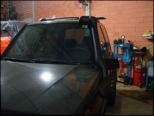

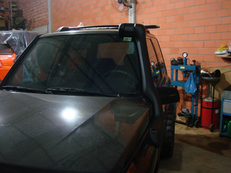

    O que eu estou buscando é reduzir a perda de aspiração por conta da distancia grande entre a tbi e a entrada do snorkel. Quero ver se consigo fazer a distancia entre esses dois ptos. a menor possível, com o menor nº de curvas possível.
    A ideia do snoop é boa mas não dá espaço para um filtro, mas é por aí...
    Dá sim. Já pensei bastante em fazer isso, mas penso em situações [difíceis de acontecer mas não impossíveis] como do vídeo postado anteriormente, e desistir. Você já viu o scoop da L200 nova? Trata-se de um corte no capot [é assim que se escreve?] com aquele acabamento na superfície e por baixo uma borracha de vedação [esse é o ponto crítico, não sei até que ponto uma adaptação assim vedaria, mas acho que o caminho é por aí], que vai dar em cima do filtro original que perderia parte da tampa superior. Mas não sei como seria esta vedação para ter segurança, por isso, acho que o snorkel é melhor. Além disso, o dimencionamento dele não é um chute [assim espero hehehe], por isso ele é grande, com o intuito de minimizar 'perda de aspiração'.
    O que é melhor: aspirar muito 'ar ruim' ou pouco 'ar bom'?
    Não sei!
    Isso é só pra galera mais experiente pensar...
    Tracker +2" (Trambolhão)

    omh faça o seguinte,não coloque snorkel,faça assim-pegue a mangueira do filtro de ar original que fica no paralama e puxe ela pra dentro do carro,coloca em um lugar escondido,só vai ficar fazendo um pequeno barulho da puxada de ar.mas um exemplo se vc colocar ali no porta luva.vc só vai dar o calço hidraulico,se a agua entrar dentro do carro e subir até o porta luva,mas se for colocar,bota atraz do painel.

    Ainda não...pensando ainda. Não consigo gostar da parafernália de fibra do da OGZ...

    Os dois vitaras que comprei vieram com esses snorkel's feito em casa com uma manga, para mudar só se for por um da OGZ ou idêntico o modelo, eu não colocaria dentro carro a manga pra puxar o ar, salvo se for uma viatura canvas!!!! Em dias de chuva ou de calor, que necessite ficar com os vidros fechados, vai puxar muito ar de dentro da viatura, daqui a pouco o cara pode começar a sufocar fechado ali!!!! pode nao ter nada a ver, mas pelo sim, pelo nao, eu nao coloco dentro da cabine nao!!!

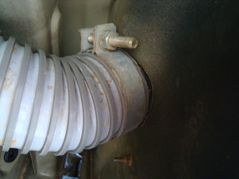

    Enquanto não faz o snorkel, desencaixa a mangueira da tomada de ar do paralamas e deixa ali pela altura do motor, ali já não entra água.
