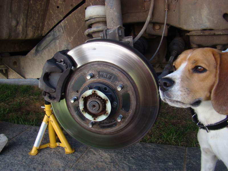

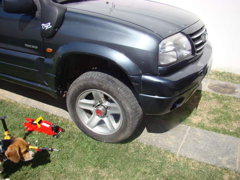

    10 anos depois.... eis as fotos (antes tarde do que nunca)
    Aproveitei pra tirara as fotos porque a roda livre JÁ deu problema!!! Relatei tudo neste tópico aqui: http://www.4x4brasil.com.br/forum/su...com-fotos.html
    Destaque para o meu ajudante Yoshi (ajuda muito quando ele não carrega as peças ou mastiga os cabos das ferramentas...)
    Anexo 384387

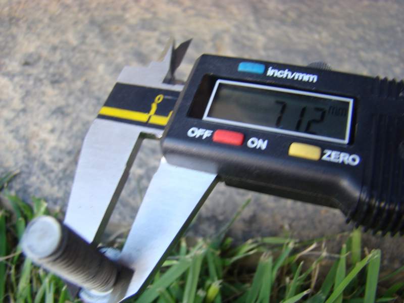

    Aqui está a medida da base do parafuso: 7,12mm
    Anexo 384388

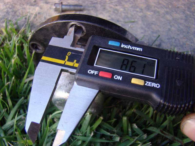

    A medida do buraco para o parafuso na flange: 8,61mm (diferença de quase 1,5mm em relação ao parafuso)
    Anexo 384389

    E, por ultimo, o resultado final:
    Anexo 384391
