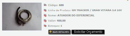

    Olá! Estou passando pela seguinte situação com meu GV: diafragma furado, carro sem tração. Já li este e outros tópicos mas uma dúvida permanece: como travar o diafragma?
    Em um tópico o usuário Nagata mandou confeccionar uma flange, mas em troca de mensagens, me disse que arrebentou a caixa satélite e substituiu por cx satélite do Vitarinha. Já vi um tópico onde colocaram um enforca-gato e li sobre alguém que fez uma peça em nylon para travar a peça.
    QUal a melhor solução?
    Flange de metal?
    Cx satelite do Vitara? Qual ano? qual modelo?

    Tenta comprar o diafragma, tem para vender usado TRAÇADO 4X4 - ESPECIALIZADA EM PEÇAS SEMI-NOVAS DE VEICULOS 4X4 aqui deve encontrar...
    abraços
    Rodrigo
    Usuário Avatar de mfjunior
    12/03/2011
    Irecê/BA
    108
    Citação Postado originalmente por RMORELLI Ver Post
    abraços
    Rodrigo
    Achei no site indicado:
    é do 2.0...deve ser a mesma peça do 1.6 não é?
    Usuário Avatar de RMORELLI
    22/06/2011
    Porto Alegre/
    447
    Citação Postado originalmente por mfjunior Ver Post
    Sim é a mesma, acho que pelo preço não compensa adaptar outra peça, eu penso assim.....
