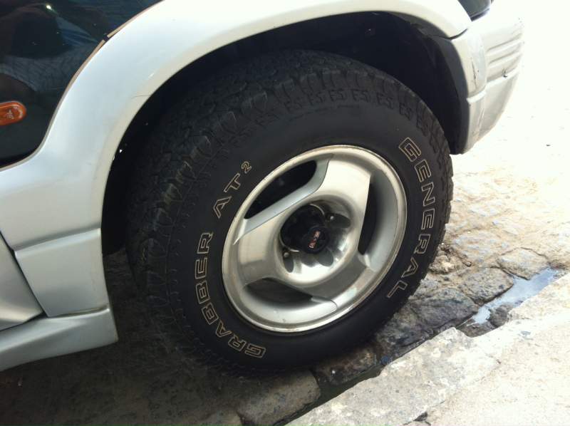

    No meu ficou assim com as RL comuns sem reforço e com o diferencial travado sem o diafragma.....ainda não as testei.Roda Livre AVM para Tracker - Grand Vitara-foto-3-.jpg
