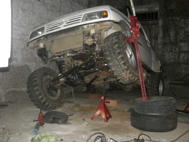

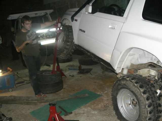

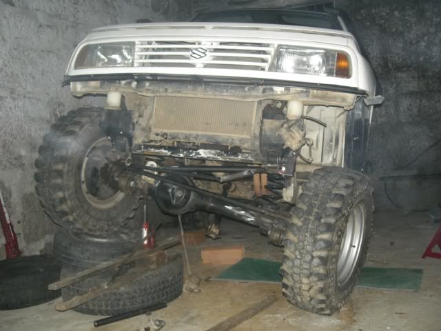

    Sas
    Mais um exemplar tuga de um vitara com eixo rigido

  • #370
    Usuário Avatar de mister_fly
    30/09/2007
    sas
    é mesmo o meu!!! levou foi umas alteraçoes
  • #371
    O que você mudou nele ? Foi algum ajuste na suspensão que você notou e quis melhorar o desempenho na trilha ?
  • #372
    30/09/2007
    Sas
    nao reparas nada diferente na suspensao??
