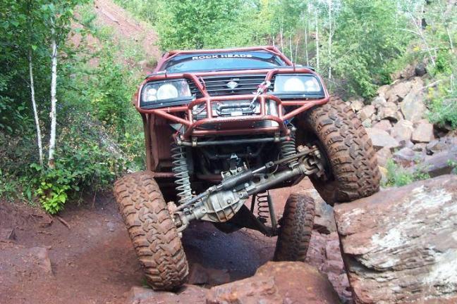

    pessoal, uma foto bacana, para os entendidos analisarem as adaptações:
    Ví em um fórum que fala que esse vitara é assim:
    Vitara 1992
    Eixos - 35 Spline Moser D60 F/R 4.88 Narrowed
    Boqueios - Detroit F, Spool R
    Direcção - hidroestática
    Motor - 4.3L V6 Chevy
    Cx velocidades e transf Toyota
    Cruzetas Toyota
    Só tem essa foto e essas informações no Forum..

    Usuário Avatar de Fabil
    23/09/2003
    7,446
    du kcete esse vitarinha vermelho.....
    só o revoltante é que o cara deve ter pago uns U$500,00 nele ( e parecia que estava filezao) ehehheh
    p/ turma que quer fazer um SAS, podem se inspirar nesseae... detalhe...
    se alguem nao reparou mas na frente ele tá usando D44 de wagoneer ( a antiga cherokee)e atras NAO é D44 mas tb nao é original de vitara..
    T+

    Citação Postado originalmente por Fabil Ver Post
    T+
    Inspirar neste ai é facil, mas imagine fazer o mesmo que foi feito neste Vitara aqui no Brasil, acho que ficava mais barato importar este pronto pagando todas as taxas e impostos, se pudesse.
