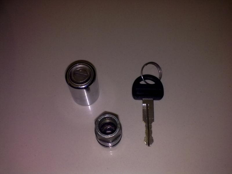

    Tenho à venda esses itens:
    (Era de um Grand Vitara 3p)
    1-Tampa plastica que cobre o estepe + suporte interno para a tampa;
    2- Porca com trava anti-furto + chave ( original suzuki)
    Segue fotos.
