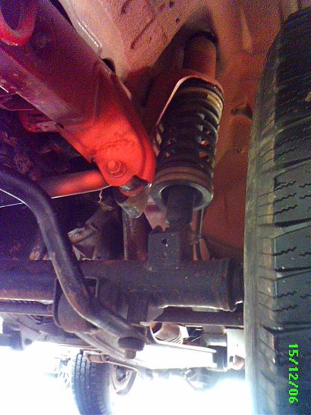

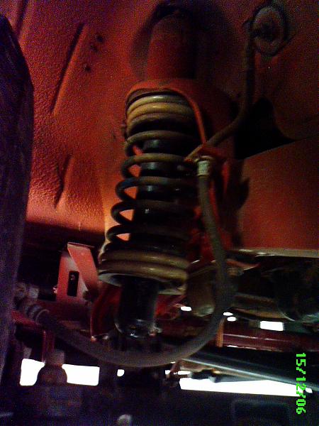

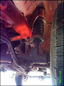

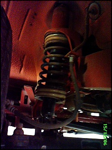

    Smile amortecedor do corsa
    Modifiquei minha suspenção dianteira, coloquei as molas traseiras do voyage com os amortecedores traseiros do corsa. O prato foi soldado com solda MIG para não aquecer demasiadamente o óleo.
    Estou rodando com o carro no dia a dia a mais de 5000 km e até agora está tudo bem (viagens, trilhas leves e urbano)
    Segue as fotos
    Miniaturas de Anexos Miniaturas de Anexos Amortecedores Dianteiro do Samurai-dscn07333.jpg   Amortecedores Dianteiro do Samurai-suspencao-esquerda-depois-da-adaptacao.jpg   Amortecedores Dianteiro do Samurai-suspencao-direita-depois-da-adaptacao.jpg
