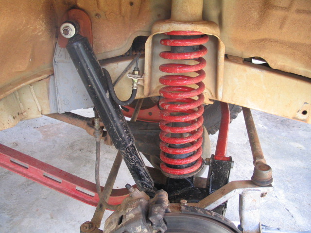

    Usuário Avatar de Fabil
    23/09/2003
    7,446
    a melhor solucao é tirar o amortecedor de dentro da mola... assim como fiz no meu...
    Miniaturas de Anexos Miniaturas de Anexos Amortecedores Dianteiro do Samurai-img_2192.jpg

  • #80
    Thumbs up
    Citação Postado originalmente por Fabil Ver Post
    Obrigado Fabiano,

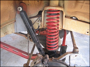

    Citação Postado originalmente por Claudio Ver Post
    Isso mesmo Fabil!
    Só corrigindo (eu acabei trocando e escrevendo errado): as molas são as TRASEIRAS do Voyage (código MC.EVW07 da Cofap).
    Reutilizei as bandejas do amortecedor original, ressoldando-as no amortecedor da Chevy. Foi necessário apenas retirar a capa plástica de proteção da haste do amortecedor. Estou enviando uma foto ruim.
    Não foi preciso mexer nos batentes pois, como você verificou, a dimensão do amortecedor fechado é até menor que o original.
    Na minha opinião, o carro ficou muito bom, tanto em estrada com em trilhas. Se bem que, se eu entro e saio pelas próprias pernas (diga-se rodas), não chamo de trilha, e sim de passeio! Aliás, o carro é muito bom e, literalmente, passeia aonde outros sofrem!
    Em fato: uso esses conjuntos amortecedores/molas há quase um ano (15 mil km) tanto na cidade como em passeios. A região aqui é muito propícia ao off road... Dá até prá pegar "atalhos" na volta prá casa! Ou seja, pelo menos uma vez por semana (nem que seja prá lubrificar o conjunto ), os amortecedores levam uma surra. E não tenho o que reclamar a não ser pelo fato de ter que ficar ressoldando o suporte das molas...
    Fala Claudio... blz...
    me dá uma dica ae... Foi necessário alguma adaptação na parte superior da suspensão dianteira??? O meu está com molas originais e o amortecedor tem calço... O que pode me indicar numa dessas...
