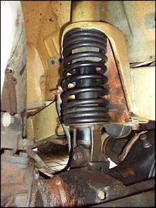

    Só corrigindo (eu acabei trocando e escrevendo errado): as molas são as TRASEIRAS do Voyage (código MC.EVW07 da Cofap).
    Reutilizei as bandejas do amortecedor original, ressoldando-as no amortecedor da Chevy. Foi necessário apenas retirar a capa plástica de proteção da haste do amortecedor. Estou enviando uma foto ruim.
    Não foi preciso mexer nos batentes pois, como você verificou, a dimensão do amortecedor fechado é até menor que o original.
    Na minha opinião, o carro ficou muito bom, tanto em estrada com em trilhas. Se bem que, se eu entro e saio pelas próprias pernas (diga-se rodas), não chamo de trilha, e sim de passeio! Aliás, o carro é muito bom e, literalmente, passeia aonde outros sofrem!
    Em fato: uso esses conjuntos amortecedores/molas há quase um ano (15 mil km) tanto na cidade como em passeios. A região aqui é muito propícia ao off road... Dá até prá pegar "atalhos" na volta prá casa! Ou seja, pelo menos uma vez por semana (nem que seja prá lubrificar o conjunto ), os amortecedores levam uma surra. E não tenho o que reclamar a não ser pelo fato de ter que ficar ressoldando o suporte das molas...
    Miniaturas de Anexos Miniaturas de Anexos Amortecedores Dianteiro do Samurai-p1010001_245.jpg

    quando vc diz "ter que ficar ressoldando o prato de molas" , pq ? está trincando com frequencia ? que solda vc usou ?
    se puder me mandar fotos melhores no fabilbh@ig.com.br agradeco..

    Completando: ressoldando a cada troca de amortecedor!!!!!!
    E não! Nunca trincou a solda!
    Mesmo acontecendo 1 vez ao ano, me incomoda um pouco essa solução de ressoldar...
    Mas, como já disse, é uma opção prá relação custoxbenefício!
    Breve mando mais fotos...

    aahhh.. bacana.. parece que enfim temos uma solucao nacional p/ os amortecedores dianteiros do samurai >96 que estja testada e aprovada..heheh
    bom.. pela diferenca de precos, nao me importo nem um pouco em ter que soldar o suporte de mola toda vez que trocar de amortecedor....heheh
    certamente sai mmmmuuuuuiiiiiiittttttooo mais barato que os originais...
    mas qual solda vc usou ? eletrica/mg/acetileno ?
