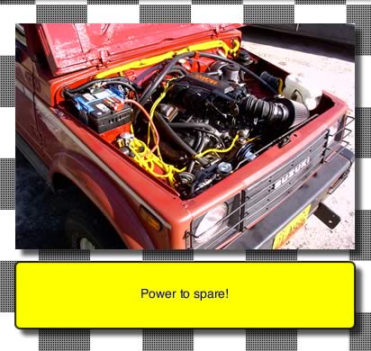

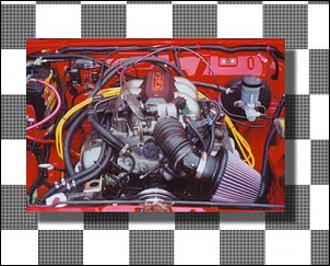

    Tó bocão Samurai Vortec V6 procê (IMHO, isso é para quem tem bala na agulha):
    Miniaturas de Anexos Miniaturas de Anexos Qual o melhor motor p/ adaptar no Samurai?-index_r4_c19_f3.jpg   Qual o melhor motor p/ adaptar no Samurai?-conversion_r8_c19_f8.jpg   Qual o melhor motor p/ adaptar no Samurai?-index_r4_c19.jpg
