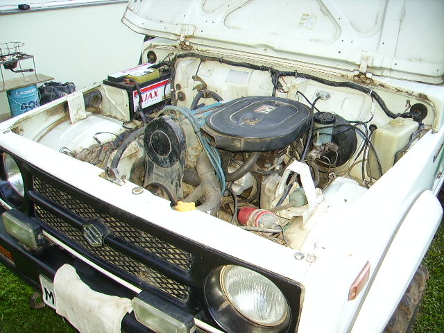

    1 Anexo(s)
    Samurai
    O meu instalei um de chevette 1.6, coletor de admissao duplo, carburador de Monza 1.8 e cx do chevette 05 marchas, ficou bom e super economico, t case original.Anexo 380294
