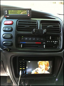

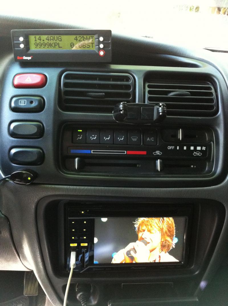

    DVD Pioneer Double Dim
    O meu ficou assim com o Double Dim... show de bola..
    Miniaturas de Anexos Miniaturas de Anexos Melhorada no som na Tracker-image1.jpg
  • #164
    Citação Postado originalmente por lacombe Ver Post
    Igualzinho a minha TK... o que é aquele display ScanGauge?
    Tracker 4x4 2.0 2008 prata
    - Pirelli Scorpion ATR 235/60 R16
    - Pioneer AVH-3380BT, Kits 2 vias de 5" e 6" da Bravox, AudioBank KA4070
  • #165
    Usuário Avatar de lacombe
    23/12/2010
    Sao Paulo/SP
    224
    Opa... esse display foi a salvaçao do meu jipinho.. o famoso ScanGauge.. faz meu consumo instantaneo/médio + quantos litros restam no tanque.. quantos km ainda consigo andar.. além de me trazer instantaneamente como andam todos os sensores do carro.. ( RPM, Temperatura do intercooler, temperatura do motor, da agua, pressão da turbina, entre um monte de outras informações.. além de tudo isso.. me traz os erros da injeção ( quando dava, pois depois que coloquei, apareceu dois erros da injeção, limpei os erros e nunca mais tive problema com o motor... Milagroso aparelinho!!! o bom é que serve na maioria dos carros.. Show de bola! eheh
