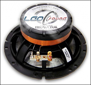

    Pelo que eu percebí, se cortar este suporte, daria p/ colocar o Kit 2 vias da Bravox (Diamond de 70W de 6"). Certo Iwakura? Se a resposta for sim...acho que serão estes os Auto Falantes que instalarei. Atrás, eu instalaria os Coaxiais tb da linha Diamond Bravox de 6". Já estou pensando num módulo de potência de 4 canais...coisa pequena...só pra curtir um Pink Floyd em noite de Lua Cheia no sítio... 8-)

    Eu já tive esse kit, é bem razoável (o tweeter é meio estridente). O problema é saber o conjunto magnético cabe. Porque, mesmo cortando o suporte, o buraco na lataria da porta têm certa de 11cm de diâmetro... Veja a foto, ele me parece meio grande...
    Esse Sony que o Tarciso instalou me parece bem razoável tb, o crossover me parece bem superior que o Bravox.
    Módulo de potência: se for comprar dê preferência por amplificadores a serem ligados na saída RCA do player e não por boosters. Em segundo lugar, há que se tratar a porta com manta (na parte de dentro) para selar todos os buracos. Sem isso, é gastar dinheiro à toa com amplificador, pois os midbass na porta não tratada funcionam como se estivessem em "free-air", com isso não há pressão interna na porta e a excursão dos alto-falantes é muito maior, e com pouca potência eles distorcem.
