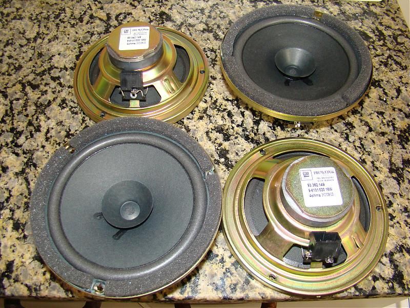

    Os falantes originais são de 6 polegadas foto baixo nos 4, mas a maioria que se vende é de ~6.5 polegadas e assim vai precisar de pequena adaptação para trocar.

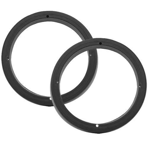

    - 2 espaçadores para autofalantes de 6 polegadas ( para adaptar nos de tras )

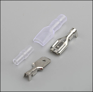

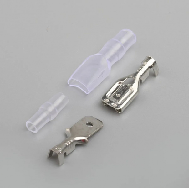

    - 8 pares de conectores ( ou ferro de solta e estanho )

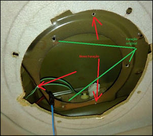

    - Abrir o circulo central com um corte +- no começo interno dos furos para encaixar os novos falantes.
    - Usar os novos falantes de croqui e faze novos furos bem na borda da base dos falantes.

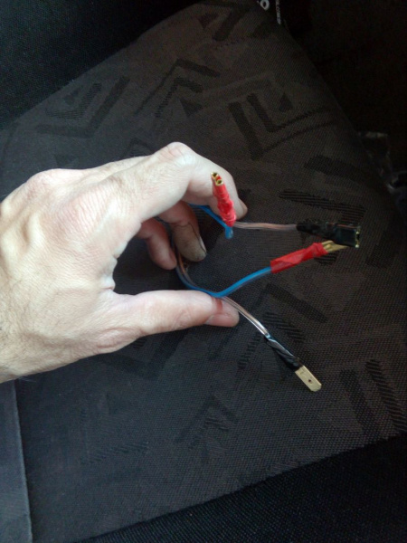

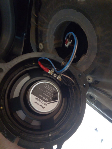

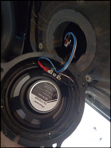

    - Fazer um rabicho para adaptar o plug original ao dos falantes ( ou pode simplesmente cortar e emendar direto, vai de gosto, melhor ainda para não dar mal contato depois é soldar ).
    - Montar tudo e pronto.

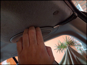

    - Soltar travas traseiras do forro, laterais dos vidros traseiro, borrracha do porta malas, cinto de segurança do motorista e passageiro para assim conseguir baixar o forro do teto.
    Ooooou ( e vai por mim, segue neste segundo que fiz os 2 )

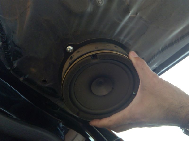

    - Com um estilete ir cortando a cola entre o forro e falante fasendo alavanca para descolar aos poucos.

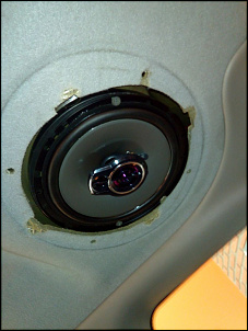

    - Tirando a tela, desparafusar falantes.

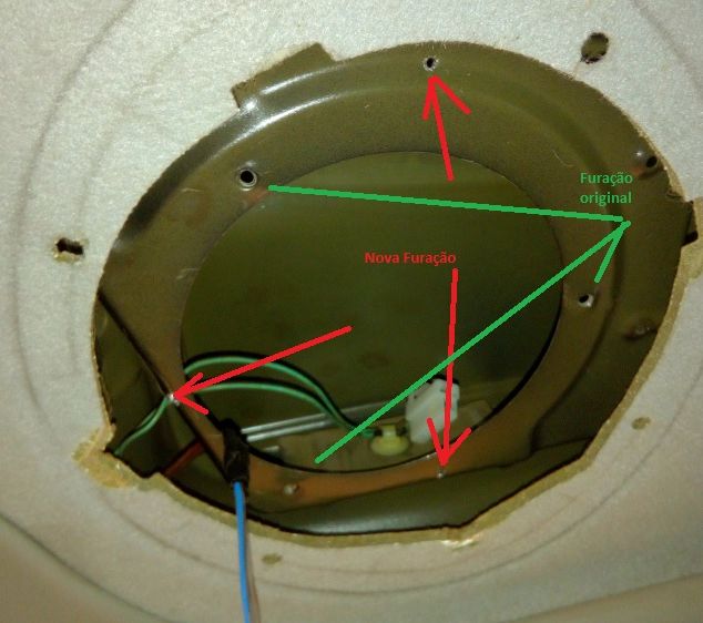

    - Encaixar o falante no espaçador, fazer furação e marcar espaçador e falante.
    - Usar o espaçador de croqui para marcar furação no teto.
    - Fazer novos furos batendo com martelo ou com boca fina e furadeira.
    - Proteja bem os conectopres dos falantes com isolante, eles podem esbarrar na lataria mesmo com o espaçador.
    - Coloque o espaçador entre a lataria e o falante e parafuse tudo.
