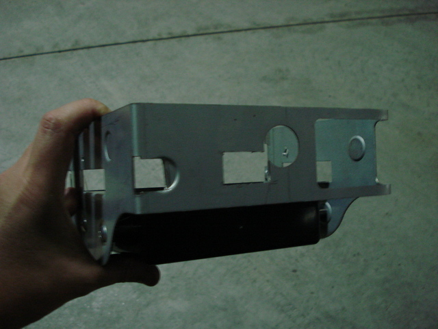

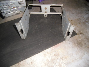

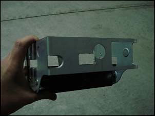

    mais uma curiosidade a tracker vem com um adaptado passando o conector do padrão suzuki para o padrão ISO
    Gaveta da tracker e da GVll

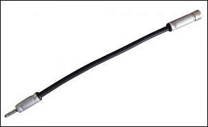

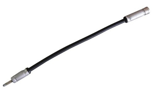

    2) O cabo da antena fica preso no chicote original e é muito difícil prendê-lo ao rádio.
    Não bastasse a falta de espaço utilizei um aparelho que não possui CD (media receiver) e é mais curto - quando consegui prender o cabo percebi que ficaria estrangulado na parte de trás (uma porcaria).
    Utilizei então um peqeno cabo extensor (em vez do tradicional pino) e consegui plugar tudo antes de engavetar o rádio, facilitando muito.
    3) Também não foi necessário modificar o suporte original, provavelmente pois meu aparelho é menor na profundidade. Como já dito tem um bocado de espaço ali atrás (já sei onde instalar o rastreador pra ficar invisível). Ao iniciar a remontagem não esquecer de encaixar novamente o chicote no local original da estrutura para não gerar trepidação desnecessária.

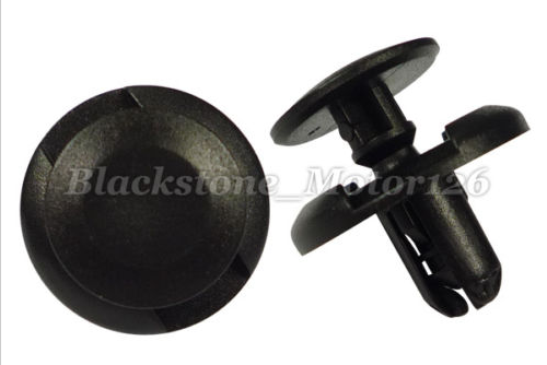

    Consegui encontrar as presilhas dos para-choques no eBay. Aqui só havia encontrado no Mercado Livre por R$ 55,00 (10 unidades). Lá paguei U$ 6,00 por 20 unidades. Como tudo aqui no Brasil a diferença é brutal. Se puder se programar compre as presilhas antes de mexer na viatura e gaste o troco em cerveja depois com aquela sensação de missão cumprida.
    Aos interessados segue URL: 20 Suzuki Mazda Fender Splash Shield Clip Nylon Retainer 09409 07332 9S9AK 07332 | eBay
