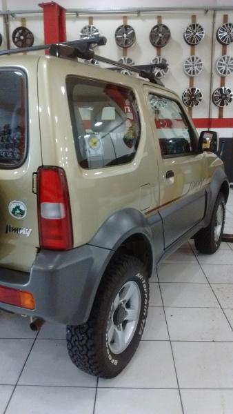

    minha nova etiqueta veio 23 26 e 23 29. Parece que é a primeira citada pelo Barros. Agora, levando em conta que imediatamente o serviço, troquei os pneus (coloquei os BFG AT KO, por R$350/cada), marquei consumo de Porto Alegre à Lages e deu....14km/L!!! Já ouvi que tem diferença dos pneus 205 para 215, etc etc, mas o fato é que antes dava 11 e tal com L. E ainda estava com barras do rack no carro, embora ressalvando que fui tri caretinha, pq to no limite das multas da BR101 gaúcha (os pardais pior sinalizados do país! 3 multas abaixo de 80!
    GuimaJC, o que é ScanGaugeE? E qual a consequencia da H2O na caixa de ar (desculpe, mas sou neófito no mundo da mecânica...).
    Obrigado a quem deu as dicas do snorkel, Legal saber que não muda o ocnsumo! botei na fila da lista das daptações!

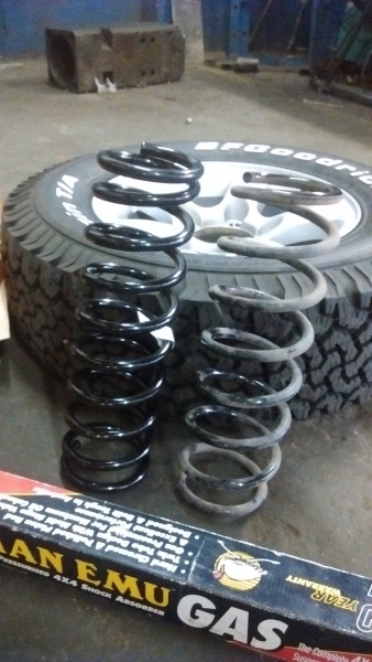

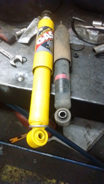

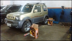

    LeoBa, o consumo acima foi antes dos OME, que acabei de instalar, parece que ficou muito bom, mas rodei muito pouco. Vamos ver se consigo colocar as fotos:
    Consumo do Jimny e regulagens-wp_20150525_004.jpgConsumo do Jimny e regulagens-wp_20150525_006.jpgConsumo do Jimny e regulagens-img_20150903_095807069.jpgConsumo do Jimny e regulagens-img_20150903_105144609.jpgConsumo do Jimny e regulagens-img_20150903_111136541.jpgConsumo do Jimny e regulagens-img_20150903_164302099.jpgConsumo do Jimny e regulagens-img_20150903_164706416.jpg

    Miniaturas de Anexos Miniaturas de Anexos Consumo do Jimny e regulagens-img_20150903_164708115.jpg
    Jimny HR 2011 JAPA + OME + BFG AT KO 215 75 r15

    Aliás, uma coisa interessante: Os amortecedores originais, Kyb, não vêm com gás aqui, mas acho que lá fora vem...

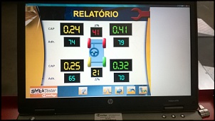

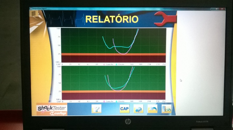

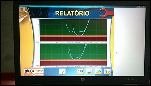

    é só clicar no smiley (resposta rápida)que aparecem todos, rsrsrsr e mais uma foto para havia esquecido: o Shock test que fiz na Excelsior/Cofap e permite saber da suspensão antes de vazar ou dar M....
