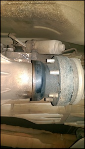

    Pessoal, detectei há alguns dias um pequeno vazamento de óleo na junção entre o eixo e a caixa de transferência. Até comprei o óleo para fazer a troca dos diferenciais e da caixa, pois vou viajar ao final do mês, quando vi o vazamento. Alguém já fez esse tipo de reparo e sabe dizer se é difícil fazê-lo e que possa dar alguma dica? É que a grana tá curta. Abraço!!

    Prezado não tive esta experiência da GVIII mas na GVII (tracker) que tive e a causa do vazamento eram os retentores da caixa. Mas sugiro que leve a um bom mecânico para avaliar melhor. Se forem os retentores (pelo menos na tracker) tem que desmontar o conjunto para acessá-los e substituí-los.
    Abç.

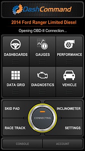

    Duas questões rápidas:
    1 - Pra quem usa scanner com iPhone, com qual app usa?
    2 - vendo no mercado livre, vi vários anúncios de roda aro 16 dizendo ser para Sportage e também Tucson - as duas são compatíveis?
    Everton Netto
    GV III 4X4 AT 2011/12, pneus 225/65 R17
  • #10616
    Usuário Avatar de Miranda_MG
    13/01/2014
    2,060
    Agradecimentos: 62
    Everton,
    Esse é um dos melhores. A versão paga é mais completa, como você poderá perceber na descrição da App Store.

    Eduardo,
    a minha tbém vaza ai e na ccs me disseram que é normal o melejamento, até pedi para verificarem o nível e estava td bem. Me disseram que as únicas GV´s que não vazavam ai eram as 0 km que estavam no show room. De uma olhada no nível o óleo da sua CT e veja se pinga no chão da garagem ( a minha não pinga e já fez uma melequeira por baixo, veja nas fotos das proteções que coloquei no tópico de preparação da GVIII aqui no forum).
    A orientação que recebi foi a de que enquanto continuasse assim era desnecessário fazer a troca, que é trabalhosa de ser feita, parece que precisa de ferramenta especial para retirar o eixo e só a ccs tem.
    abs

    Levei o carro hoje em uma oficina especializada em 4x4 aqui em Brasilia e o mecânico disse que não havia vazamento. O vazamento deixa a peça nitidamente com óleo e com marcas no chão da garagem, o que não é o caso.
    Aproveitando minha visita à oficina, pedi para dar uma verificada na correia do alternador, uma vez que nunca foi trocada e a minha viatura já está com mais 93000 KM. O mecânico disse que aparentemente estava boa, mas que pela quilometragem recomenda a troca, mas achei caro o serviço. R$ 430,00 só a correia; Tensor 260,00 e rolete 110,00, é isso mesmo? Com a mão de obra fica mais de R$ 1000,00 o serviço. Não ouço nenhum barulho estranho no funcionamento do carro. Será que é necessário mesmo essa troca agora?
