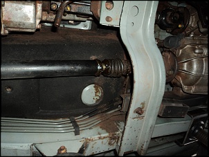

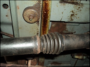

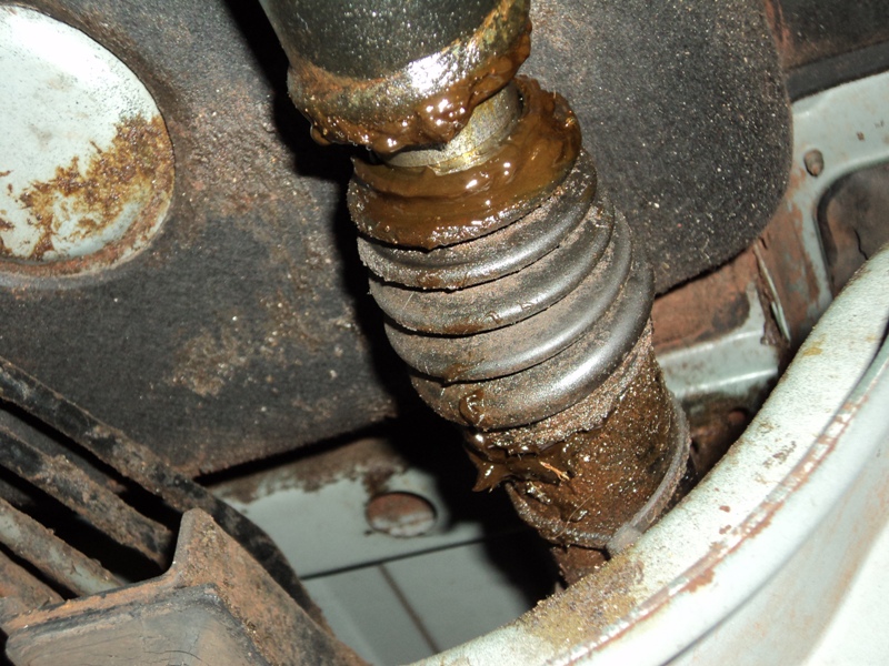

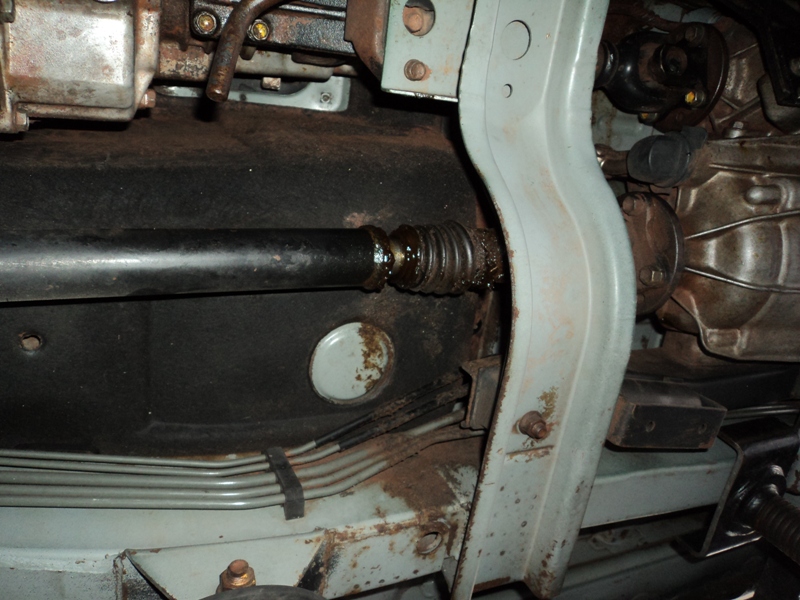

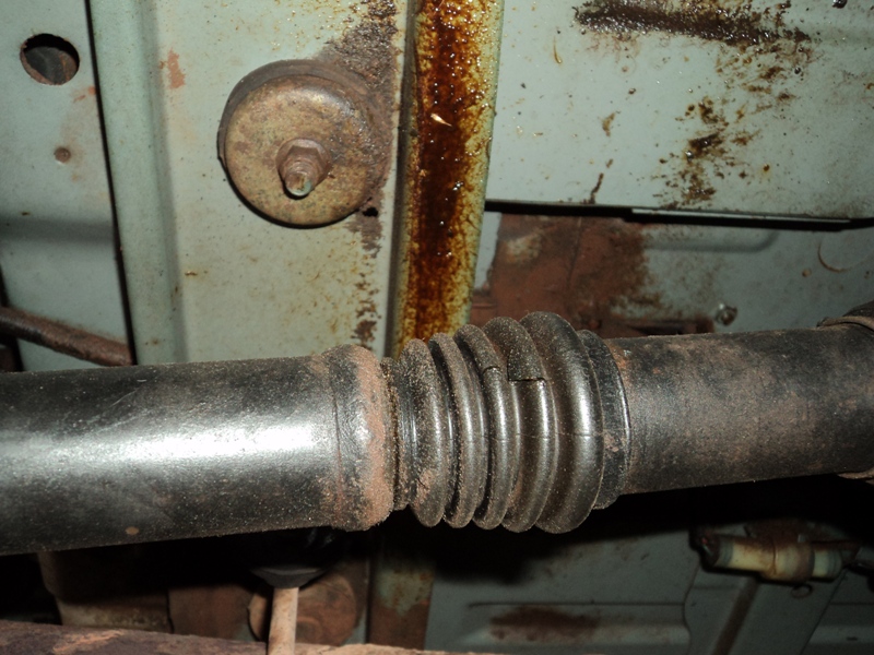

    Alguém saberia quais as "coifas" que eu poderia utilizar para sanar os vazamentos mostrados nas fotos em anexo?
    Miniaturas de Anexos Miniaturas de Anexos -dsc01931.jpg   -dsc01909.jpg   -dsc01932.jpg

    Ñ, ñ tem nada haver, essa é de homocinética, é bem maior!
    Talvez a de terminal de caixa de direção (carros de linha) sirva, ou boot de suspensão de bike, esse se servir eu consigo na fábrica (se alguém ñ tiver outro mais fácil claro)!

    Não existe para vender exatamente essa do cardã?

    Citação Postado originalmente por Drummond Ver Post
    DMD
    Pois é Rogério, agora pouco fui informado que, como o Drummond falou, a coifa da caixa de direção do Uno cai bem no cardã do Samurai... vou testar amanhã! Também estou encomendando outras buchas, borrachas e calços - tem um mecânico aqui que fabrica tudo isso bem baratinho.

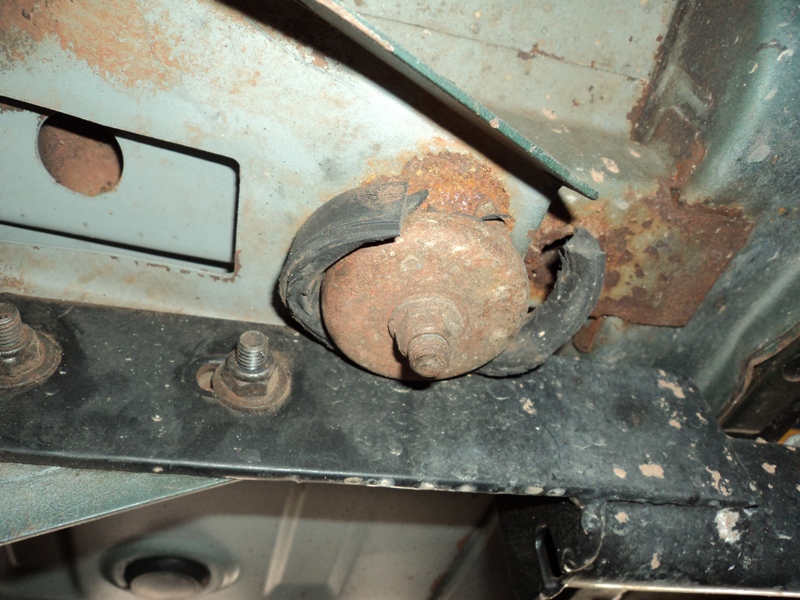

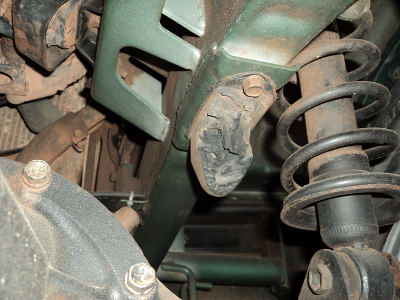

    Estou precisando dos coxins da carroceria (foto 02 do Álb@no); alguém sabre onde encontro?
