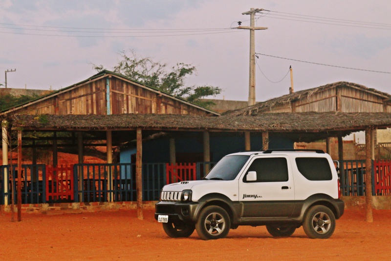

    Boa noite, jipeiros da 4x4Brasil!
    É com muita alegria e honra que hoje me cadastrei no fórum.
    No dia 15 desse mês comprei meu Jimny:
    4ALL 2013/2013 COM 36.500KM RODADOS
    Nunca havia dirigido um jipe, mas sempre quis ter um, principalmente o Jimny, por tudo quer li a respeito do "pequeno valente" e por achá-lo esteticamente agradável.
    A experiência ao volante foi interessante. Na rodovia senti que ele queria sair de controle, exigindo mais atenção ao guiá-lo. Também achei que existe uma "folga" considerável no volante - é normal?
    O pneu do lado direito sempre encosta no paralamas quando faço alguma manobra que exija um giro maior na direção.
    Bem, rsrsrs...Já perceberam que sou neófita mesmo, né?
    Boas trilhas para todos!

    Bem vinda!
    Peguei meu Jimny há 1 mês, é o modelo japonês 2012, mas é similar ao nacional. Também tive essa sensação de sair do controle. Principalmente ao mudar de faixa, é bem estranho mesmo. O que eu fiz e melhorou foi murchar os 4 pneus para 22 psi (meus pneus são 205/70) ficou bom inclusive o consumo melhorou (10,5km/l na cidade, antes estava mais ou menos 9km/l) e instalei um amortecedor de direção pois achei muito ruim volante ficar "jogando" pros lados em qualquer buraco, valeta, etc. Digo que agora a dirigibilidade ficou excelente!
    Comprei esse kit: Amortecedor de Direção Suzuki Jimny (acompanha o kit de instalação ou fixação) R$ 244 - sigma4x4
    A roda não é pra raspar não. verifica se colocaram um pneu maior que 205/70. Caso positivo esse é o problema. se for os originais 205/70 então tem que verificar a suspensão pra ver se o carro não está mais baixo. Ou até o para-choque se está meio torto pra dentro assim raspando na roda.
    Boa sorte e sucesso!

    Boa tarde, Manepipoca!
    Muito agradecida pelas dicas!
    Vou seguí-las, com certeza!
    Muito bacana esse canal de interação. Aqui há uma cumplicidade legal!!!
    Boa trilha!!!

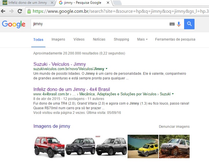

    Infelizmente o topico " Infeliz dono de um jimny" vem aparecendo na primeira pagina do google. Só faz mal a imagem de um carrinho sem semelhante, que tem qualidade incoparavel e grande apreço dos donos!

    O grande problema que muita gente nem deve entrar no tópico e ler ele, já que se fizer isso, vai é ser convencido a comprar um Jimny.. hahahaha a grande maioria dos post são da defesa do jipinho.....

    E o autor do tópico não se manifestou mais desde abril de 2015. Como o tópico tem comentários favoráveis (maioria) e desfavoráveis (minoria) ao Jimny, a Moderação do fórum não poderia mudar o nome do tópico? Por exemplo, "Impressões do dono de um Jimny".

    Vai ver ele vendeu ( ou no caso dele se livrou ) do Jimny e não quis saber mais de porcaria de 4x4 nenhuma
    Pra mim esse tópico nem deveria existir mais, se a maioria dos posts aqui sao apoiando o jimny, já existe outros tópicos referente a isso...

    Moderador. Cancela esse tópico ou muda o nome por favor. O conteúdo do tópico é bom mas a capa denigre a imagem do jipinho.

    so denigre a imagem praqueles que tem preguica de ler. esses nao precisam nem merecem nada que presta. na minha opiniao nao se deve tentar apagar o passado. deixa o topico falar por si mesmo.
