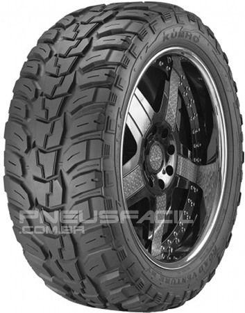

    Ola Ze dedao o pnel e o kumho mt kl71 na medida de 31x10,5x15
    segue a foto
    segue a foto
    9
    Como é o desempenho dele na lama? Qual configuração da suspa para caber esta medida de pneus?

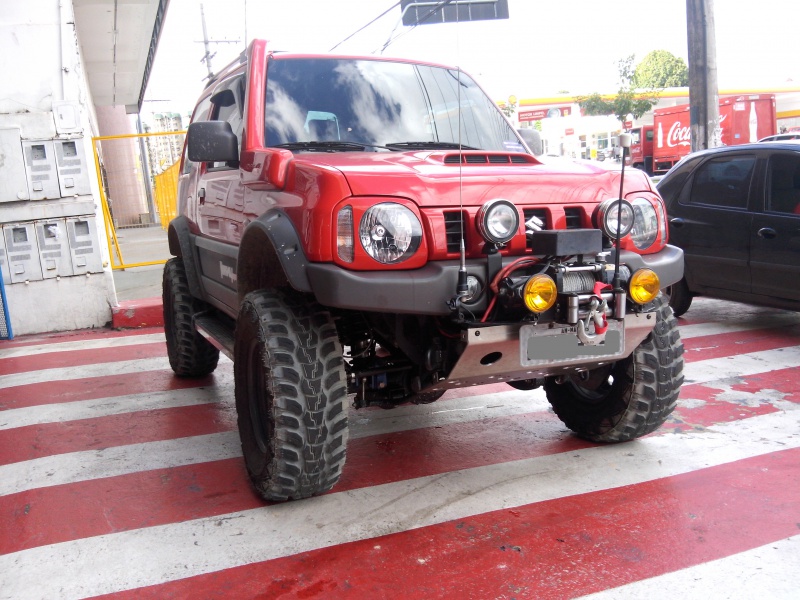

    Ola Ze dedao no jimny ainda nao testei, mas ja usei na f250 , para usar na lama e muito bom mas no asfalto o desgaste e prematuro e rodei no maximo 15000 km e ficou bastante ruim.
    Quanto a suspensao comprei o kit rc4x4 de 4 polegada do Rodrigo Portugal , ficou otimo.
    Segue foto vista lateral.

    Amigo, vc tem as fotos da modificação do suporte do guincho? Projeto, algo para ajudar a copiar... Eh eh eh, ficou muito bacana. Parabens.

    Ola Pessoal segue uma foto da minha viatura com suporte de guincho e peito em chapa de aluminio de 6mm.
    Olá, onde você conseguiu esse suporte de guincho? Todos os suportes que eu conheço deixam o guincho muito baixo, abaixo do parachoque.
    Grato,
    Cleber

    Blz. Ficou MUITO bonito e deve ter ficado muito bom ja lama. Tá esperando o que para colocar no habitat natural?
    Uma pergunta. O step tb é 31''? Como ficou no suporte original? Não força muito?

    Obrigado Ze Dedao , hoje levei a viatura para instalar o kit de reducao vendida pela fabrica suzuki com reducao de 26% , sem o kit de reducao forca bastante a embreagem e tambem motor fica sem forca . assim que aprontar vou fazer umas trilhas.
    quanto o estepe tambem e 31 MT de outro fabricante , fixo no suporte original porem vou te que usar um espacador de roda porque ficou muito encostado e o limpador de parabrisa encosta no pneu , ficou um pouco pesado mas como o jimny sport tem reforco no suporte de estepe acho que vai suportar o peso.
