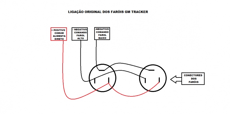

    Citação Postado originalmente por Chuva Ver Post
    Anexo 533520
    Esqueminha elétrico com 2 relés
    Afirmo categoricamente que este esquema esta errado.

    [QUOTE=Chuva;2384610]Medi os soquetes sempre sem nenhuma lâmpadas H4 no carro
    OK, mas se deixou 01 conectada enquanto media no outro soquete, vai dar erro.
    Os soquetes são interligados sim!!
    certo.
    O B é de Baixo e o A é de Alto.
    Essa parte havia entendido.
    Assim:
    * A+ é a nomenclatura que usei para dizer que é o ponto onde Tenho +12V do farol Alto;
    * a- é o "terra" do farol alto;
    * B+ é onde se tem 12V para o farol Baixo;
    * b- é o "terra" do farol baixo.
    Fiz as medições e deu varias divergências nestes itens acima.
    Apenas nas posições marcadas com essas letras do desenho é que se tem tensão. Assim o pino 3 é o vilão de toda a história, já que em farol baixo ele dá +12V e no farol Alto ele se torna Terra de farol Alto.
    Teoricamente isso só poderia ter ocorrido se houver algum erro na instalação ou se ficou um soquete conectado na hora da medição
    Não tem. Fiz testes com fios para tentar simular um H4 de padrão diferente de 2 (há 4 tipos) e só funciona farol Baixo. Farol alto nunca acendia em nenhuma situação.
    Certo, realmente não vai dar certo.

    Entendi o que vc falou e pensei em fazer isso tb, uma hora texto, colocar um relé em cada lado do carro, um pra cada soquete.
    Agora não entendi a posição que mencionou desse DIODO que poderia salvar o projetinho e fazer uma das bobinas morrer temporariamente pra funcionar.
    "diodo maior pra não aquecer ligado em serie com o jump que alimenta uma das bobinas"
    Uma parte vc já desifrou.
    Vc desenha por favor? Manda em cima do desenho que fiz aqui.. ou me diz em q pino do conector e qual ponto de qual bobina vc colocaria esse DIODO por favor..
    Vamos tentar desvendar o mistério.
    Se vc pegar um multímetro e for no carro vai ver que loucura que são esses soquetes. Desconecte as duas lâmpadas e meça um lado do soquete.. é surreal ver o pino 3 mudar de polaridade no farol Alto... enfim, não acho q é fuga ou problema elétrico no carro não.. é só um projeto japonês que tá longe de dominarmos..
    Fiz isso, e não ocorreu esse fato tenebroso não, ou seu carro esta possuído, deu erro na leitura ou tem algum problema.
    Consegui!! Fim da novela!!
    Ficou perfeito, como lâmpadas originais!!
    Só o meu kit Led q continua acendendo o baixo enquanto o alto está aceso, mas ficou ótimo com sua idéia do Diodo no ponto certo!!
    Estamos chegando lá, nem precisaria esse diodo ai, mas ainda tem zica ai, não tem algum farol auxiliar ou outra coisa compartilhando e interfirindo ai não, é provavel que tenha algo dando um retorno de terra ai?
    Valeu!! Abçs
    Anexo 533522
    Resumo da opera, nos padrões ''normais'', tem um - negativo comum que alimenta os soquetes direto, e ao acionar farol alto/baixo o terminal especifico se energiza com + positivo.
    Agora esqueça isso que na tracker é diferente, o comum que alimenta direto (inclusive com a chave e ignição desligados) é um + positivo, e quando
    aciona alto ou baixo o terminal especifico é alimentado pelo - negativo/terra, e nas minhas medições não há esse negocio de terminal que muda +/- não.
    Assim, olhando de frente o conector fêmea terminal de cima __ - negativo quando acionado farol baixo.
    esquerdo l - negativo quando acionado farol alto e por fim direito l + positivo comum que fica sempre alimentado.
    Então esse ultimo esquema esta certo com exceção desse tal B+ q vira a- (fato que só ocorre se tiver algo ligado no conector ou fiação, dai quando desliga o negativo passa por exemplo pelo filamento de outra lampada e retorna) a sua zica esta toda ai, nem precisaria do diodo neste local, se testou com td desplugado dos 02 lados e não tem farol auxiliar em paralelo, tem alguma coisa fora do padrão ocasionando isso, algo esta injetando um negativo na alimentação da bobina do rele mesmo quando ele deveria estar s/ alimentação, e os ledes testando fora alimentando o comum - e alimentando alto o baixo permanece desligado, ou testando fora do carro também ocorre de ligar o alto e baixo ligar quando não deveria?.

    Então.. amigo, obrigado pelas suas medições e ajuda!!
    Mas vamos lá pra fechar essa história:
    - pode ser que eu tenha medido e guardado os parâmetros com a lâmpada do outro lado no soquete, daí esses valores estranhos e invertidos, já que os soquetes são interligados, mas eu não acredito que tenha feito isso!! kkk.
    - de qquer maneira, foram os parâmetros que me concentrei e talvez ceguei. Não fiz demais medições depois de anotar.. Vivendo e aprendendo!!
    - não há mais nada de estranho ligado no carro, pelo menos aparentemente. Tinha 2 kits bi-xênon nas h4 (comprei o carro assim). Tirei mais de 4kg de fios, reatores, fusíveis e conectores do carro. Nos soquetes das lâmpadas h4 não tem mais nada irregular, aliás estão virgens e originais. Talvez tenha mais alguma coisa dentro do carro, painel, chave, não sei;
    - obrigado pelas respostas dos esquemas que fiz. Coloquei aqui pra alguém me dar uma luz mesmo; foi um desenvolvimento de idéias para chegar no resultado final;
    - as h4 led ligadas em bateria fora do carro se comportam como no carro: o farol baixo acende sozinho, mas o led de luz alta do outro lado do alumínio da lâmpada acende quando se energiza seu pino de luz alta EM CONJUNTO com a luz baixa.. bem estranho isso, deveriam ser independentes;
    - obs: os leds de cada lado numa h4 são desalinhados. A maioria das fotos q vi na internet aliás são assim. Isso quer dizer que o alinhamento do farol alto e baixo no ajuste da lente não dão muito certo. Alinhei o farol baixo igualzinho outro carro mas o farol alto ilumina as estrelas.. Tanto trabalho pra procurar OVNI! kkkkkkk (testei agora a noite..)

    [QUOTE=Chuva;2384680]Então.. amigo, obrigado pelas suas medições e ajuda!!
    caso tenha ocorrido isso, então blz, a corrente do polo + comum vai percorrer o filamento e retornar na outra extremidade.
    Faz parte, retorno é a pegadinha maldosa da elétrica.
    Joia, lembra que um tempo atras lhe perguntei sobre a instalação de travas e alarme, as vezes queremos saber das experiencias já bem sucedidas, busquei dos os sinais da trava original e fiz um combo compartilhando tudo trava/alarme ficou top usando tudo que já tinha conectado a trava original, quando puder vou abrir um topico.
    Deve ser assim mesmo então, farol baixo sozinho, alto fica conjunto com baixo, se fosse ao contrario seria pior, kkkkkk.
    Nas halogenas é assim também, a posição do filamento é que determina a altura do foco, vai ter que regular pelo farol alto então e na baixa fica iluminando o para-choque, rsrsrsrsrs.

    Pra facilitar, futuras consultas,

    Isso ai Arildo!
    Esse esquema q vc fez é como o carro se comporta: um positivo e dois negativos.
    Pelo q percebi os kits de luz led H4 disponíveis são tudo dois positivos e um negativo, diferente do carro.
    Daí só os relés salvam!
