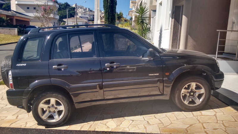

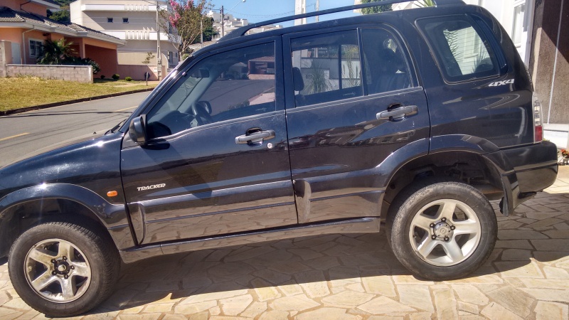

    Este tópico é SENSACIONAL!!! - Hoje Finalizei o Lift em minha Tracker.Fiquei muito satisfeito com o resultado. E resolvi postar minha experiência para incentivar demais Trackeiros que desejam seguir o mesmo caminho. Todas as dicas relatadas nas pgs. anteriores são precisas. Eu segui as orientações dos colegas e deu 100% certo. Ficou Sensacional minha Tracker! Ítens instalados: Kit completo da RC 4x4 para 2¨ e pneus 235 70 16 KUMHO AT 51<br>
    Chuva e L.F.C., estou muito agradecido por suas ajudas respondendo todas minhas perguntas. Também agradeço a todos os demais colegas que postaram nesse tópico. Vcs. são sem dúvida pessoas desprovidas de interesse pessoal, compartilhando suas experiências com o único objetivo de ajudar o próximo.
    Antes e Depois:
    Anexo 558163 Original
    Anexo 558165 Com lift e pneus originais
    Anexo 558167Molas e Amortecedor da RC 4x4 espaçador de rodas 32 mm AVM
    Anexo 558170
    Anexo 558169Tracker Pronta !!!
    Obrigado a todos. É hora de curtir a nova Tracker. Abraços
