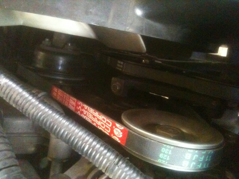

    Citação Postado originalmente por Chuva Ver Post
    Olá pessoal,
    Vi a correia do carro hj e fiquei meio encucado.
    Tracker 07 com um pouco mais de 65kkm e peguei original. Parece que mesmo fazendo as revisões na concessionaria o antigo proprietário sempre foi lesado, pq até os filtros qdo troquei estavam originais; muito sujos, como se nunca tivesse trocado. O fitro de combustível foi o mais nojento.. enfim.
    No manual, na 4a e 8a revisão se sugere trocar essa correia maior (a tal da poli-v?) mas mais um item que parece que nunca foi trocado. Teoricamente essa troca poderia ser subentendida nos 40kkm e 80kkm, se considerar a troca a cada 10kkm, sendo que se o carro andar pouco por 1 ano ninguem trocaria por pouco uso.
    A correia está cheia de trinquinhas a cada 1cm+/- nos veios internos e parece meio suspeita para quebrar. Não faz nenhum barulho diferente e está tudo normal.
    Tb achei infos de que poderia durar 100kkm. Não estou achando na suzukar e só achei essa "paralela" no ML:
    Correia Alternedor Gm Tracker/suzuki Gran Vitara 2.0 16v Gas - R$ 70,00 no MercadoLivre
    Acham que eu deveria trocar logo pq está com 65kkm ou espero fazer algum barulho já que o outro lado liso da correia parece normal e sem trincas?
    Grato
    OBS: A correia menor está inteira..
    Anexo 379044
    Chuva vc sabe qual é a especificação da correia do alternador? 3PK..... alguma coisa. mas não estou encontrando.

    Oi Esteves..
    O camarada respondeu no começo do tópico.. olha só..
    Realmente Chuva,
    essa correia não está muito bonita não... eu troquei da minha quando a vi nesse estado.
    Quanto à correia do link, não dá pra ver se a correia mostrada na foto é a correia correta da Tracker. A marca e o preço estão bons, mas certifique-se de que o modelo é 5PK1638. No meu caso não encontrei a 5PK (5 estrias), mas comprei a 6PK e cortei uma estria fora (longitudinalmente) com um estilete.

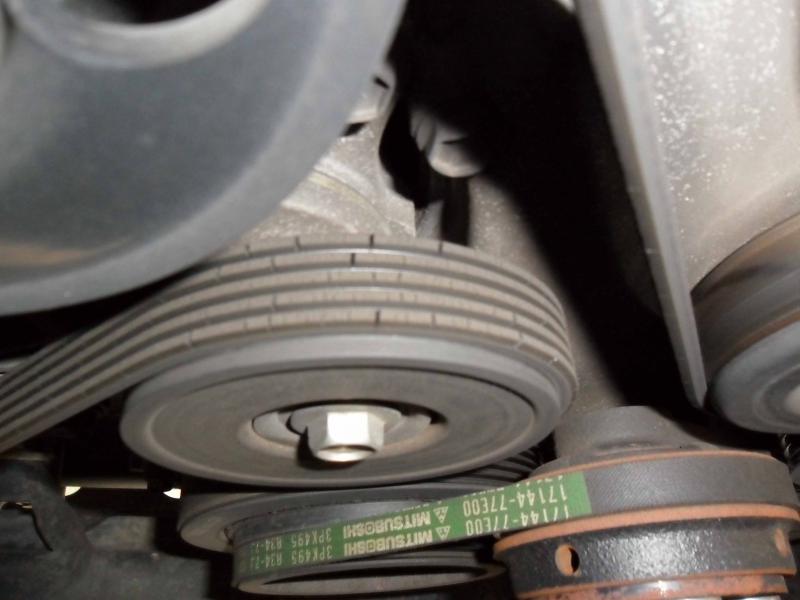

    E R R A T A
    A correia do Alternador passa, também, pelo "ventoinha" . Veja a foto.
    Tracker 2001 (motor Mazda) Diesel

    Estou com problemas na correia do alternador do meu tracker que é 2008/2009 gasolina.
    Qual é o modelo, me disseram que era 5PK1545, onde posso achá-la?
    Citação Postado originalmente por Nixon.br Ver Post
    E R R A T A
