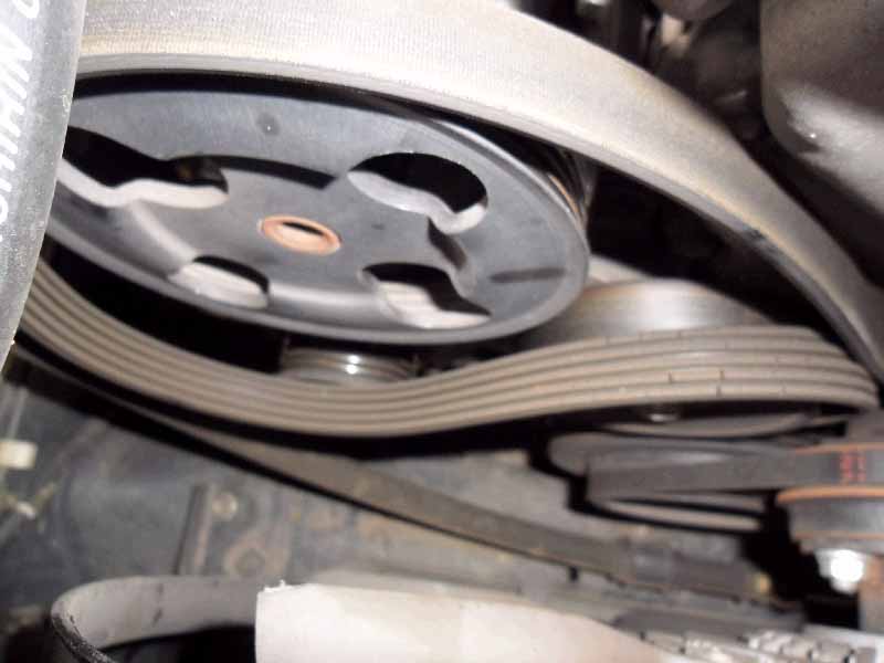

    Correia Tracker
    Olá pessoal,
    Vi a correia do carro hj e fiquei meio encucado.
    Tracker 07 com um pouco mais de 65kkm e peguei original. Parece que mesmo fazendo as revisões na concessionaria o antigo proprietário sempre foi lesado, pq até os filtros qdo troquei estavam originais; muito sujos, como se nunca tivesse trocado. O fitro de combustível foi o mais nojento.. enfim.
    No manual, na 4a e 8a revisão se sugere trocar essa correia maior (a tal da poli-v?) mas mais um item que parece que nunca foi trocado. Teoricamente essa troca poderia ser subentendida nos 40kkm e 80kkm, se considerar a troca a cada 10kkm, sendo que se o carro andar pouco por 1 ano ninguem trocaria por pouco uso.
    A correia está cheia de trinquinhas a cada 1cm+/- nos veios internos e parece meio suspeita para quebrar. Não faz nenhum barulho diferente e está tudo normal.
    Tb achei infos de que poderia durar 100kkm. Não estou achando na suzukar e só achei essa "paralela" no ML:
    Correia Alternedor Gm Tracker/suzuki Gran Vitara 2.0 16v Gas - R$ 70,00 no MercadoLivre
    Acham que eu deveria trocar logo pq está com 65kkm ou espero fazer algum barulho já que o outro lado liso da correia parece normal e sem trincas?
    Grato
    OBS: A correia menor está inteira..

    Realmente Chuva,
    essa correia não está muito bonita não... eu troquei da minha quando a vi nesse estado.
    Quanto à correia do link, não dá pra ver se a correia mostrada na foto é a correia correta da Tracker. A marca e o preço estão bons, mas certifique-se de que o modelo é 5PK1638. No meu caso não encontrei a 5PK (5 estrias), mas comprei a 6PK e cortei uma estria fora (longitudinalmente) com um estilete.

    Não está tão ruim não...
    Importante mesmo é o estado da cinta e não tanto dos "V"s. Ainda dura uns bons 30-40mil Km... Estas trincas são bastante comuns em correias Poli-V...

    Prezado,
    Aos 60K KM minha correia estava assim tb. Troquei aos 70K pq estava escorregando e fazendo barulho qd frio.
    A troca é muito simples e rápida, não se retira polia nenhuma e pode ser feita em casa com apenas uma chave de boca.
    Verifique no manual de serviços o procedimento de troca.
    Abs,

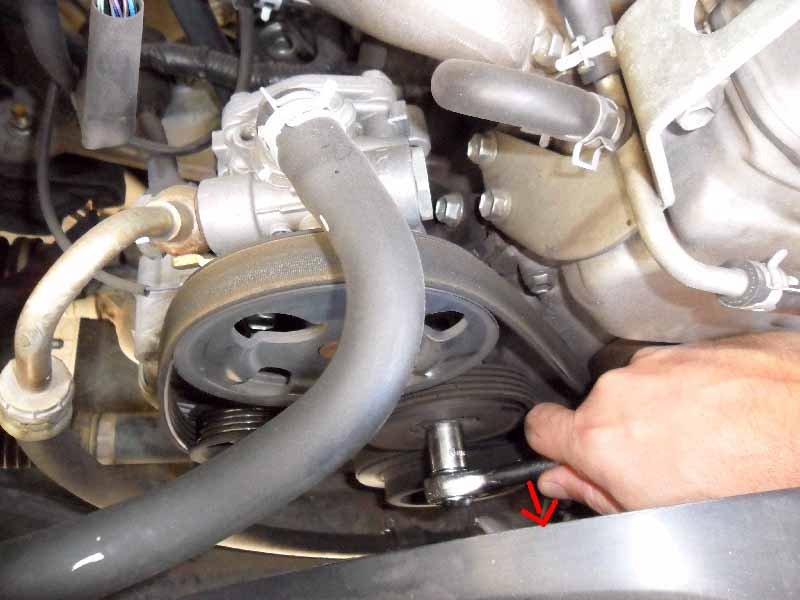

    Eu também mandei trocar, as duas, com 60 mil, sendo que a menor estava bem melhor que a maior. Acho melhor trocar essa maior sim, nem que for só para não correr o risco. Para trocar a maior é fácil, basta, com uma chave de boca estrela girar o parafuso desta polia de apoio do centro da foto no sentido horário, como se estivesse apertando o parafuso, com isso, enquanto se segura a chave, a correia fica folgada, bastando ser deslocada para o lado da polia, depois para tirar, passe entre o radiador a hélice. A nova faz o caminho inverso. Já a correia menor é mais difícil. Aconselho, caso for fazer você mesmo, tirar foto do "antes" e "depois" para ver se ficou correto.

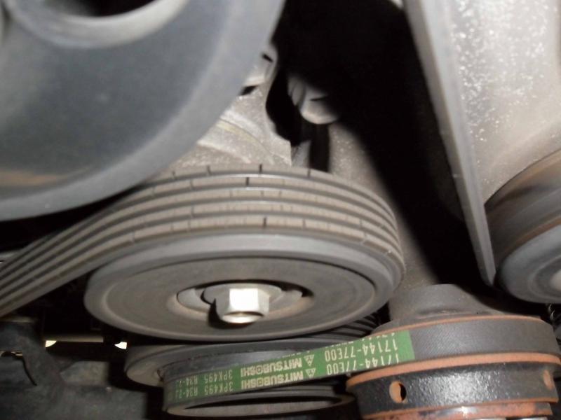

    Oi Pessoal!!
    Hj de manhã tomei coragem e troquei a bendita correia!
    Fiquei meio com receio pq a peça da suzucar nao veio com o código padrão que me passaram. Mas enfim, deu tudo certo, as correias são fisicamente idênticas em cumprimento, largura e algura! O código está nas fotos.
    Usei uma chave 14 canhão e empurrei para a direita na polia que me indicaram. Foi fácil, fácil, coisa de 5 minutos! O drama foi por a nova no lugar! Obrigado de novo WChaves, pq eu tirei fotos antes!! kkkkk
    Seguem as fotos da brincadeira para quem quiser tb economizar com nosso carro super bem projetado! (quanta diferença de nível de dificuldade de se trocar a do Tempra.. kkkk)
    Agradeço a todos, principalmente a Sneves e Wchaves!!
